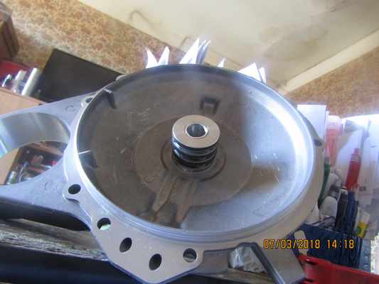

Messagepar ATTOSS19 » 01 PMvMer, 07 Mar 2018 18:05:18 +000005Mercredi 2009 040640
bonjours a tous ,
re , et voila ma nouvelle pièce toute neuve ,toute belle ,
il ne reste plus qu a démonter l autre qui et dessus ,et a remettre celle ci ,avec le joint tout neuf , et l installer , :D
et la remplir d huile et vroom vroom :lol: :lol: :lol:

Messagepar ATTOSS19 » 01 AMvDim, 11 Mar 2018 09:00:00 +000000Dimanche 2009 040940
bonjours a tous ,
et bien voila hier soir mon nouveaux couvercle de boite et installer , et la boite et rempli d huile car c'est plus facile par terre que sur le véhicule ,
ont aurais pu la remonter sur le camoin hier apres midi , mais il m es arriver une vision (et oui je suis voyant vous ne le saviez pas hi hi hi ,
quand j ai eu fini de remonter le couvercle , et de regarder si il ne manquer rien que tout etais en ordre , alors la mes yeux ce sont portez sur la pipe d échappement
et la surprise pour gagner du temps je vois un goujon qui et couper au ras de la culasse
aller ont ressort les clés et on demonte le turbo et la pipe ,puis la visseuse avec un bon foret , un petit trou ,puis un tourne a gauche et hioup , dehors
puis instalation d un nouveaux goujon , et remontage , et bien il etait presque 19 heures ,la ont ce dit qu ont a bien travailler ,
et heureusement que je l ai vu avant d avoir remonter le moteur sur le camion, je n imagine meme ce que ce serais etait la galere , de faire sur place vu comme place il y a entre le moteur et le tablier ,

des photos,
il et pas beau , mon merco ,   :mrgreen:
et celle la c'est pour le fun , les gaziers ils ont enlever les sieges , et avec deux rampes ils m ont monter dans le merco pour voir , et finalement c'est super bien , :geek: :geek:
daniel

Messagepar ATTOSS19 » 01 AMvMer, 14 Mar 2018 07:05:21 +000005Mercredi 2009 040740
bonjours a tous ,
et bien ca y es il et passé au controle technique , c'est bon je peut aller faire changer la carte grise ,*
j ai juste les pneus a changer ,mais je les ais , ca il le savait lundi après midi quand il et venu le voir mais comme il avait une place hier, c'est pour cela qui me la passer l' aprés midi ,
maintenant je vais commencer l installation de mon elevateur et l installation au volant pour la conduite ,
samedi ou dimanche mon copain le carrossier va venir pour dépointer le bas de caisse ,
un autre chantier qui commence ,
merci
daniel
