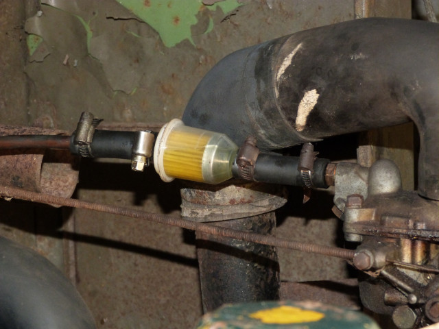

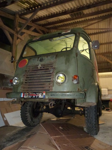

premiers tours aujourd'hui et .................... tombé en panne au bout de 600m ^^ l'essence n'arrive plus au moteur .... je pense à la pompe à essence qui m'a laché. bref je me remet dessus lundi soir. une ptite photo quand même pour immortaliser le moment :
Re: Renault R2087 4x4
Messagepar jim » 01 PMvMar, 17 Nov 2015 19:18:01 +000018Mardi 2009 040740
allez hop je viens donner des nouvelles !

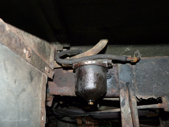

déjà pour commencer j'ai shunté le décanteur avec une durite et installer un filtre crystal avant le carbu. sur la boite du filtre ya marqué "jusqu'à 1300cm3" ....... j'espère que ça le fera. j'ai viré le plus petit diamètre pour laisser que le gros. je me demande quand même si je ne vais pas en installer un autre avant la pompe à essence ....

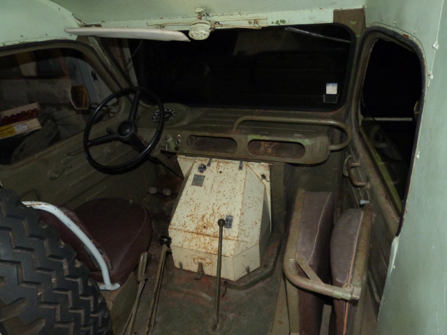

ensuite je lui ai fait un menage intérieur presque complet :

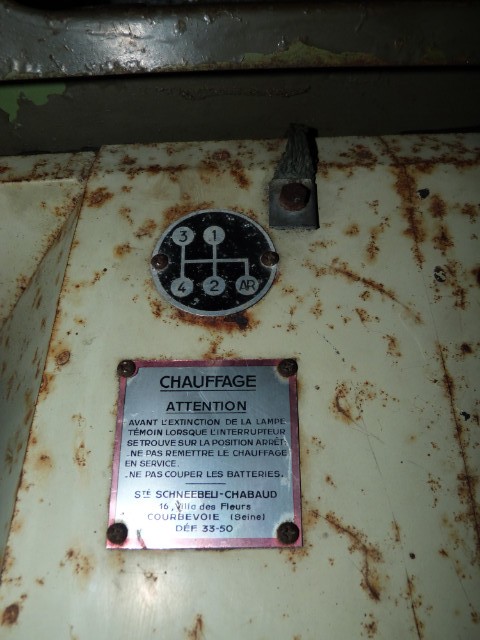

les ptites plaques d'explication sont toute là :

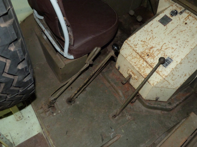

la floppée de levier :

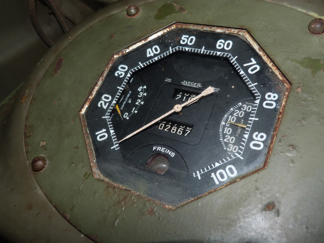

il ne me reste plus qu'à remettre le carter de protection, voir pourquoi l'aiguille de charge reste à zero (j'ai une paire de charbon d'avance), la même chose pour l'aiguille d'essence qui reste au max mais ça c'est moins grave .... quoique .... , 2 batteries neuves, les miennes viennent de rendre l'âme ..... et en route pour le Contrôle technique !
