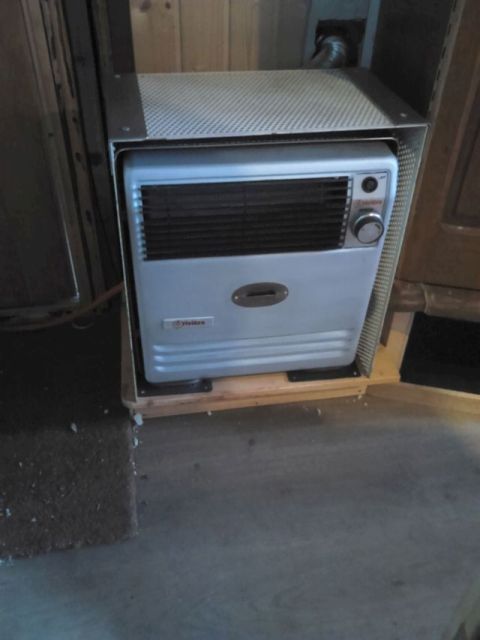

et puis tof du chauffage au gaz posé.
ça chauffe méga-bien, à défaut de chauffer vite, faut compter 20 minutes pour arriver à 18/20 degrés en partant d'une température de 3/4 degrés dehors.
Pas de bruit par rapport au Webasto, ça change...

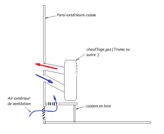

Par rapport au chauffage, j'ai modifié l'aération basse.
Le chauffage au gaz étant posé tout juste au dessus de l'aération basse, j'ai posé le chauffage sur un caisson en bois dans lequel passe l'air de ventilation extérieur, voir crobard ci-dessous
ça permet d'avoir une ventilation permanente normale en été, et ça fait en sorte, en hiver, que mon air extérieur soit chauffé, aucune sensation de froid ni de courant d'air désagréable.
