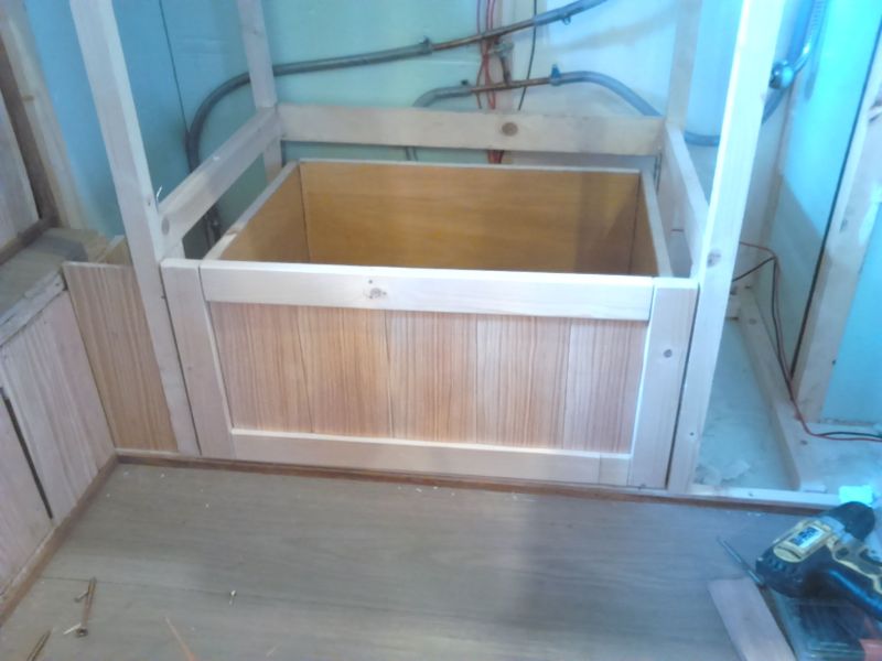

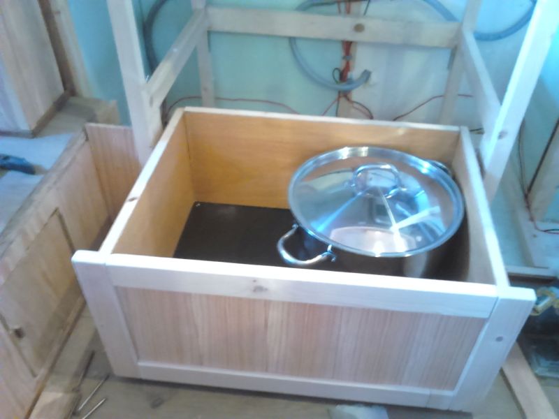

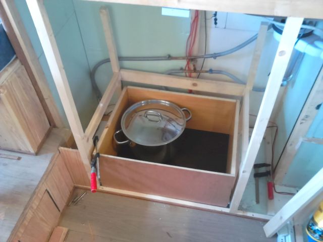

Messagepar Proteus » 01 PMvJeu, 07 Fév 2019 15:15:44 +000015Jeudi 2009 040340
Salut les filles,
quelques tofs du tout premier tiroir de la cuisine, en cours d'assemblage:
et avec la façade en pin, faite avec le même lambris que les cloisons:
me reste à faire tous les autres tiroirs et aller chercher des poignées...

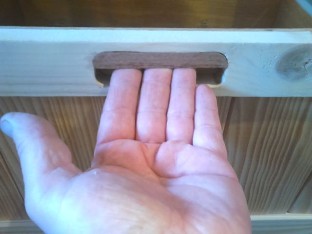

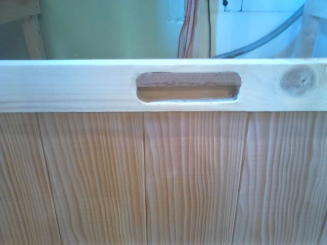

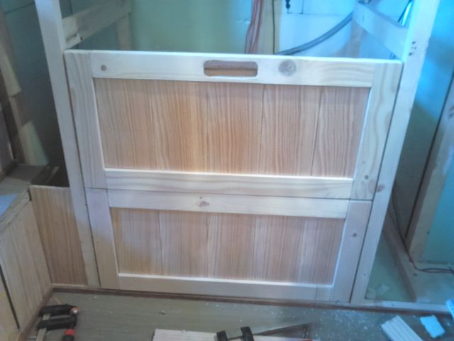

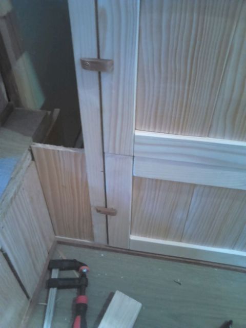

Messagepar Proteus » 01 AMvDim, 10 Fév 2019 10:46:21 +000046Dimanche 2009 041040
problème des poignées de tiroirs résolus.
J'ai fait une ouverture à la défonceuse, puis j'y ai collé une baguette en chute d'ipé que j'avais encore à la maison, mis des arrêts issus de ces mêmes chutes d'ipé, et v'la que:
Le reste la semaine prochaine, aujourd’hui c'est dimanche, jour de procrastination absolue, qui me permet de penser à ousque je vais mettre les poubelles sous forme de tiroirs (poubelle ménagère et PMC)...
