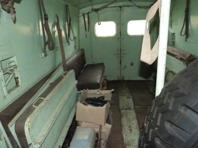

voilà le remplaçant de ma 4L partie chez les teutons, un poil plus gros diront nous ..... Renault R2087, moteur 2.1L essence, 4 roues motrices, 2t3 à vide, etc .... un bon gros lavage et deux trois trucs à voir pour l'envoyer au CT. bref coup de coeur enorme en m'asseyant derrière le volant.
ne pas trop se fier aux photos, il est en très bon état malgré la mousse. juste le haut de la calandre qui est cuit.
prochaines photos lorsque j'aurais loué le plateau et le treuil pour le sortir de là :lol: :lol: :lol:
