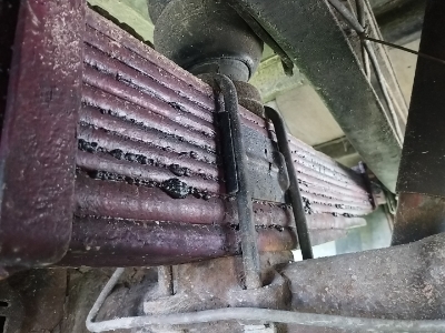

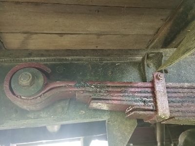

Ola, je vous met enfin des photos des lames ar renforcées (trois lames de rajoutées)
Ça m'as bien relevé le cul eu camion, avant j'etait posé sur les butée et les roues ar touchaient le plancher de la caisse dans les virages, plus de problèmes maintenant,
Je pense que je renforcerait aussi les lames av, j'ai que quelques cm de débattement a l'av.

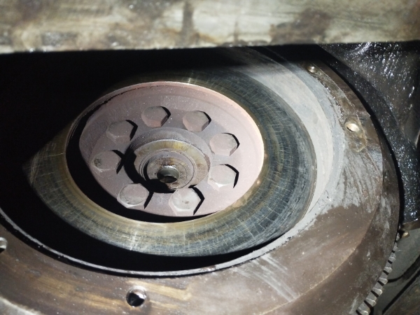

Je suis en session meca ces jours ci,
mon embrayage commençait vraiment a faire la gueule, j'ai les silents bloc de train avant qui ont en partie disparus et je crois que mes cylindres de freins av fuient dans les tambour (le premier coup de frein apres deux trois jours d'immobilisation est violent)
apres démontage il est pas loin des rivets donc changement du disque, la butée et le mécanisme ont l'air en bon état.

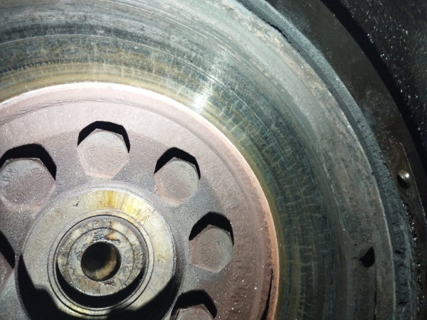

J'ai mon volant moteur qui a bien chauffé, il est marqué mais je sent pas de fissures au doigt, vous en pensez quoi ? Je change? je garde ?

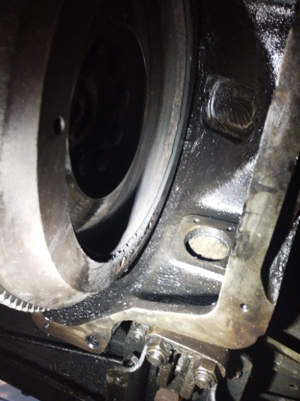

Et comme tout bon cinq sans fuites qui se respecte j'ai de l'huile partout dans la cloche d'embrayage, mais pas de flaque dans le carter d'embrayage... Je sais pas trop si ça viens de mes précédentes grosses fuites ou si c'est les deux tresses en sortie de vilo... J'ai cru comprendre que c'est un peut chiant a changer sans sortir le vilo, ya pas une astuce de sioux pour le faire sans trop galérer ?

Messagepar Karagheuz » 01 PMvSam, 10 Oct 2026 20:15:35 +000015Samedi 2009 040840
C'est normal que ton VM chauffe, si rien ne te semble anormal à part ça, je ne vois pas de raison d'en changer.

Messagepar Jeanjj » 01 AMvDim, 11 Oct 2026 11:43:03 +000043Dimanche 2009 041140
Ok top, je vais re-inspecter ça de près et si ras je le garde.

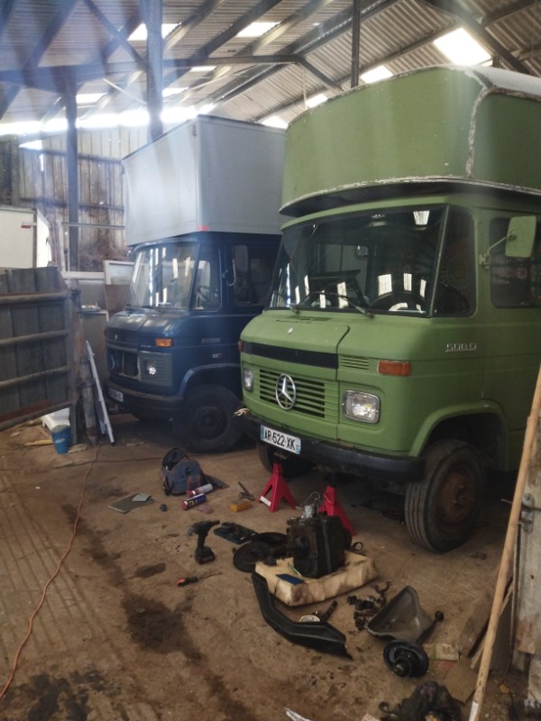

Hey, j'y connais rien pour répondre à ta question malheureusement,
par contre le 508D de cheval a coté du tiens??? c'est le tiens aussi ? On en parle ?

Messagepar Jeanjj » 01 AMvLun, 12 Oct 2026 09:21:38 +000021Lundi 2009 040940
Aha non je suis pas en train de faire une collection, c'est celui d'un pote, il est en train de le retaper 8-)
Ouais c'est bien celui-ci, avec une énorme caisse il a une sacré gueule aussi.
Ya même un troisième 508 en fourgon stocké dans le hangar !
