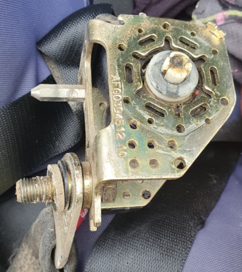

- la fixation de l'enrouleur:
Faut cliquer sur les photos pour les voir entières.
il y a une tige à l'arrière sur le mien pour le caler.

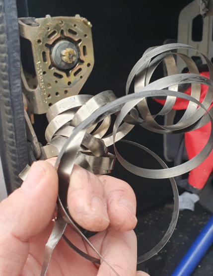

Comme l’œil expert l'aura remarqué sur la photo précédente je me suis laissé dire que je pouvais peut-être juste changer la sangle et j'ai déclipsé le cache plastique de l'enrouleur en pensant y trouvé un système de fixation:
Mauvaise idée :lol:
à peine sorti d'un demi centimètre c'était impossible à remètre, c'est très coupant.
quelques photos du système:
