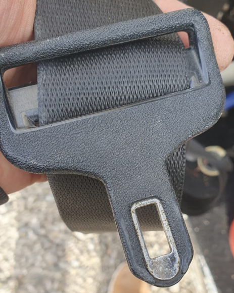

- la longueur du clips qui est fixé sur tige, le mien fait 63 cm au total (50cm tige, 23 cm de sangle, 10 cm clips femelle), sur celui-là il y a écrit 51 mais aussi bien c'est juste la longueur de la tige, le mien se termine par une sangle vu qu'il traverse le siège donc mouais en fait pas sûr.

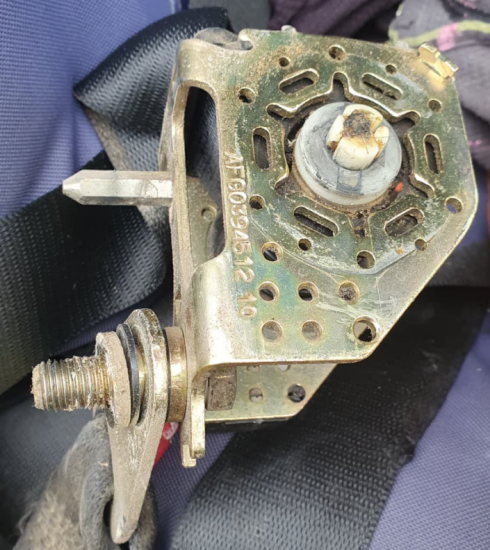

- la fixation de l'enrouleur:
Faut cliquer sur les photos pour les voir entières.
il y a une tige à l'arrière sur le mien pour le caler.

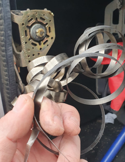

Comme l’œil expert l'aura remarqué sur la photo précédente je me suis laissé dire que je pouvais peut-être juste changer la sangle et j'ai déclipsé le cache plastique de l'enrouleur en pensant y trouvé un système de fixation:
- ressort.png (345.08 Kio) Consulté 11342 fois
Mauvaise idée
à peine sorti d'un demi centimètre c'était impossible à remètre, c'est très coupant.

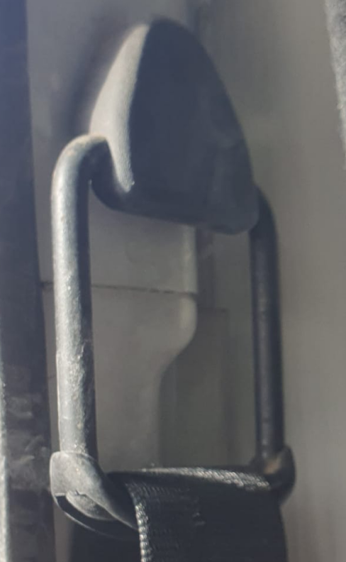

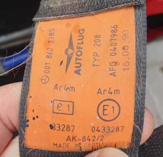

quelques photos du système:
- boucle.png (415.73 Kio) Consulté 11342 fois
- fixation.png (208.93 Kio) Consulté 11342 fois
- étiquette.png (468.77 Kio) Consulté 11342 fois
