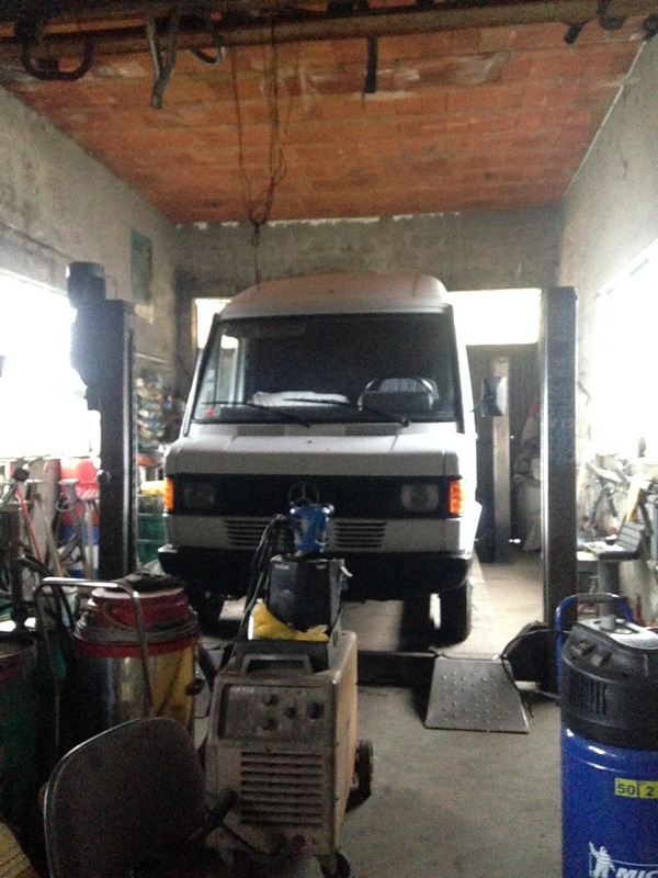

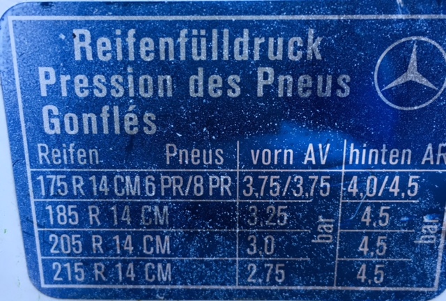

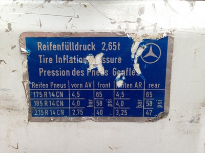

Messagepar Rupa23 » 01 PMvMar, 05 Jan 2021 20:14:25 +000014Mardi 2009 040840
Ouaip, alors effectivement Chris13JamesCook ; il y a cette plaque sur chaque camion qui nous renseigne sur les dimensions de pneus admises selon le type du fourgon, et c'est peut-être à montrer à un contrôleur de CT qui bloquerait sur ce que l'on a monté, à voir ...
Là dans la cour j'ai un 207D, un 210D et un 308D (la classe hein 8-) ?) je vous fais un petit topo demain des dimensions mentionnées sur chaque plaque/modèle, ainsi que, plus étonnant, les références de compteur (v = 1,05) de chacun. Là je suis un peu perdue ...
Pour l'heure on a changé les pneus et les bougies du 210 chez un voisin : garagiste à la retraite, tout le matos à disposition, et le must : garage chauffé ! J'ai adoré :D ...
Sur le pont.JPG (148.41 Kio) Consulté 5163 fois
@ rsgqweekkk : dans ces conditions-là j'adore être proche de mes camions ;)
A demain !

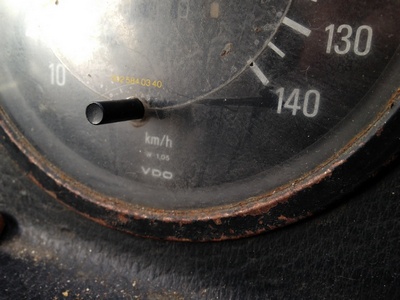

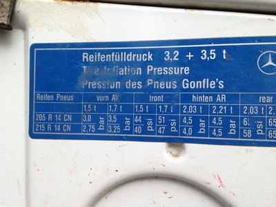

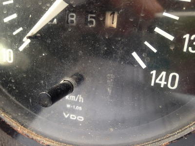

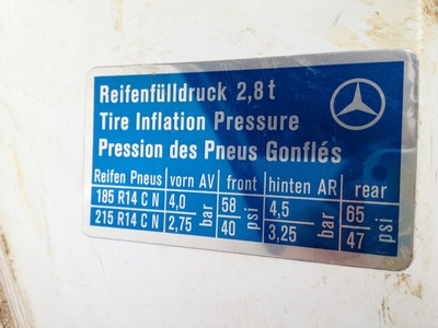

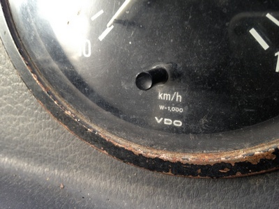

Re: Augmenter la taille des pneus sur un T1 210D
Messagepar Rupa23 » 01 PMvMer, 13 Jan 2021 12:32:52 +000032Mercredi 2009 041240
207D Plaque.JPG (64.9 Kio) Consulté 5120 fois
207D Compteur.JPG (57 Kio) Consulté 5120 fois
Rupa23
Messages: 58
Inscrit le: 01 PMvMar, 14 Jan 2020 14:52:45 +000052Mardi 2009 040240
Messagepar Rupa23 » 01 PMvMer, 13 Jan 2021 12:36:41 +000036Mercredi 2009 041240
210D Plaque.JPG (58.42 Kio) Consulté 5119 fois
210D Compteur.JPG (63.65 Kio) Consulté 5119 fois
Rupa23
Messages: 58
Messagepar Rupa23 » 01 PMvMer, 13 Jan 2021 12:39:31 +000039Mercredi 2009 041240
308D Plaque.JPG (63.61 Kio) Consulté 5119 fois
308D Compteur.JPG (62.55 Kio) Consulté 5119 fois
Rupa23
Messages: 58
Messagepar Rupa23 » 01 PMvMer, 13 Jan 2021 12:43:06 +000043Mercredi 2009 041240
Voilà, bizarrement l'étalonnage des compteurs de vitesse est le même sur le 308 et le 207 (w = 1,05) mais pas le 210 (w = 1,000).
Rupa23
Messages: 58
