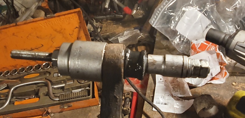

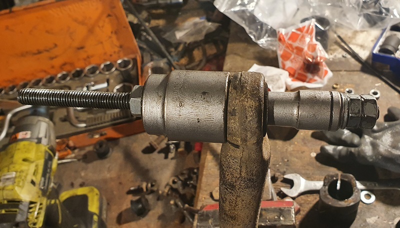

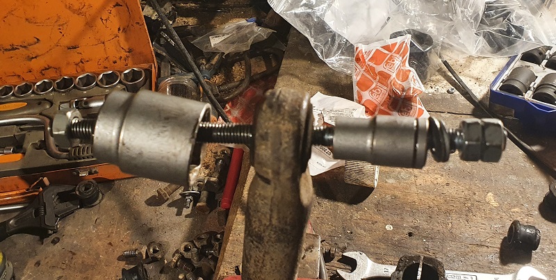

Exemple sur les barres stab:
on ne la voit pas mais il y a une rondelle entre l'écrou et la douille à gauche.
On a donc deux écrous d'un côté bien serrés l'un contre l'autre qui vont permettre de faire pression sur la petite douille tout en tenant l'écrou de l'autre côté avec une clé.

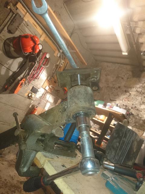

Sur ceux des lames de suspension je n'avais pas de douille assez grande alors j'ai bricolé un truc avec la plaque qui tient les lames et la "cage" d'un des silentblocs de la barre stab AR:
