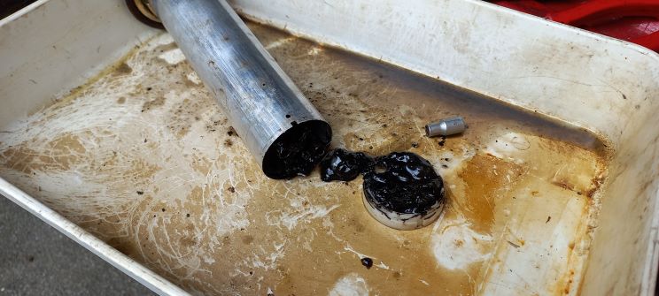

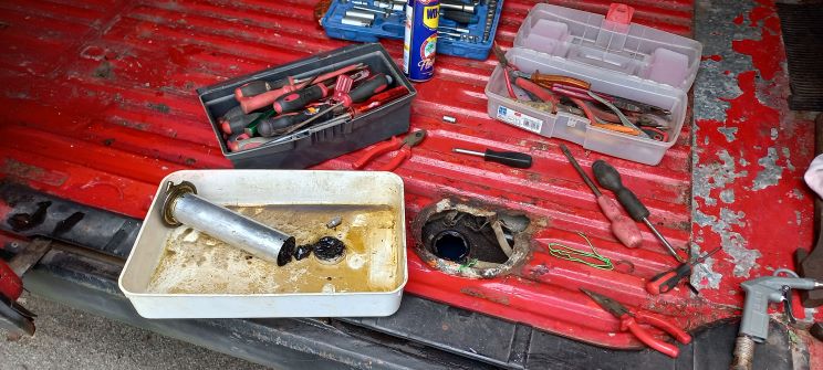

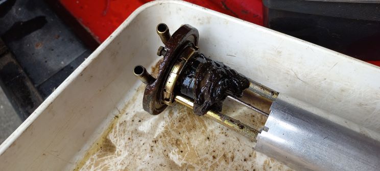

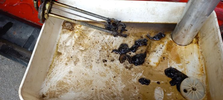

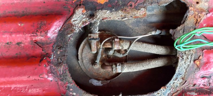

Bonjour.
Quelques photos montrant l'utilité de nettoyer la sonde plongeante dans le réservoir gasoil (Ici sur un 309D)
Bonne journée.

Quels étaient les symptômes qui t'ont motivé à nettoyer le bazar ?

Magnifique marée noire bactérienne 8-)

Guillaume38 a écrit:Quels étaient les symptômes qui t'ont motivé à nettoyer le bazar ?
Yop !
L'aiguille du cadran bloquée à fond, en haut ! Tout comme le flotteur coulissant, bloqué par la crasse !
Mais également, puissance diminuée ! L'aspiration, en bas, était bien encombrée aussi !
Bonne journée.

Je me demandais où va cette durite qui part perpendiculairement toute seule sur la première photo ?
Et à quoi sert elle ?
Sur mon camion, il n'y a pas cette durite mais une sorte de "capuchon" blanc. Alors, j' voudrais bien comprendre.

307DBEIGE a écrit:Bonjour,
salut,c'est une mise a l'air libre et elle court le long du réservoir . il y a des jauges avec mise a l'air sans clapet,le clapet est plus loin sur le tuyau
