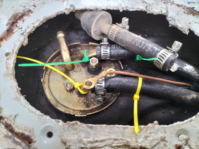

Bon 1ere étapes débrancher la batterie mais là normalement c'est un reflex a chaque fois qu'on bircole un truc avec des câbles.

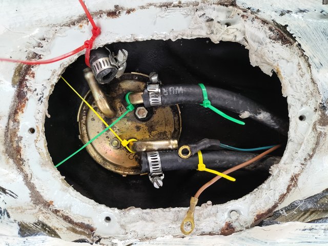

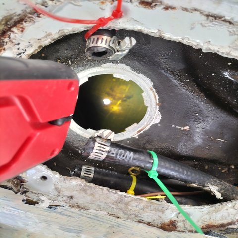

2nd étape dévisser les 6 vis de la plaque et la retirer, faire gaffe y'a un truc poisseux blanc qui fait joint entre la plaque et la tôle du merco.
3 : On pense à faire des repères pour pas confondre les durites. Moi j'ai utilisé des colliers en couleurs.
Y'a plus qu'a ouvrir le bouchon du réservoir ( chose que je n'avais pas fait au début j'ai foutu du gazaoil de partout :mrgreen: ), desserrer le collier et hop on lui tire sur la gueule c'est un peu raid au début mais de droit a gauche ca s’enlève bien;

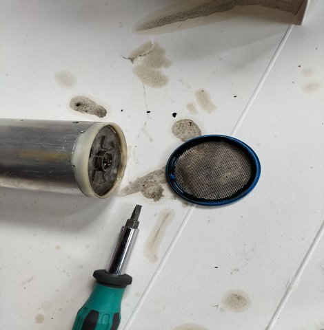

4: une fois que c'est fait y'a plus qu'a prendre un gros tournevis plat le caler dans les encoches et lui taper dessus avec un marteau, vu que j'en avais pas, j'ai pris une grosse clef et paff ca fait l'taff.

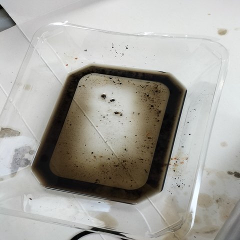

5 : On la retire, on prend un bac et on met la crépine dedans et la normalement ca coule bien noir avec des saletés dedans.
Mais franchement je m'attendais a pire. Mais a ce stade j'ai mis du temps avant de comprendre comment ça se démontait...

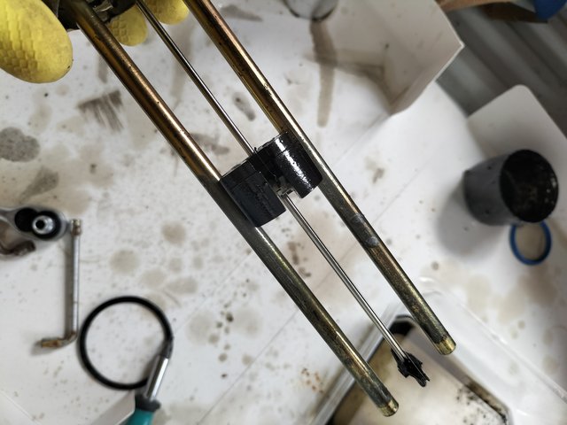

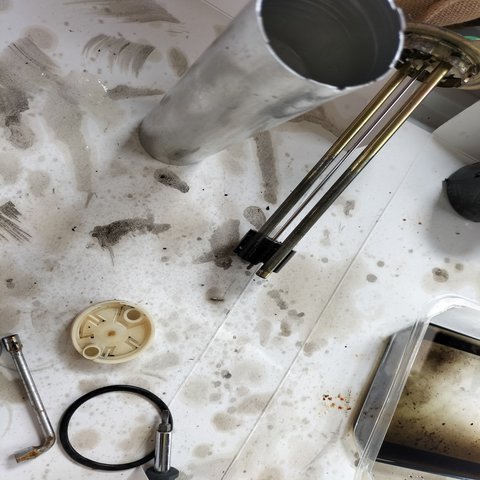

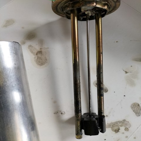

En fait le truc c’était tout con, le filtre il est juste rentré dedans. Il faut prendre un tournevis plat fin et le mettre entre la partie du filtre et le reste puis faire levier, clac c'est parti.

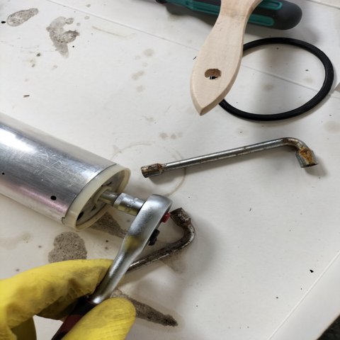

Pour le reste il faut se trouver une douille de 5 ! Oui oui une douille de 5 pile le truc que j'avais pas, du coup j'ai un voisin sympa qui m'a dépanner ouff !
Puis on démonte tout ca, par contre, prudence il y a 2 petits files qui tiennes le flotteur c'est vraiment fragile, moi quand j'ai voulu enlever le tube en alu j'ai tiré et je me suis déclalé direct' dessus, mais tout vas bien cela dit j'ai eu chaud aux fesses.
Après un petit nettoyage au pinceau avec du gasoil.
Voilà le démontage complet, a savoir qu'il y a un tuyau plus long que l'autre.
Sur la platine en plastique blanc il y a du coup des embouts en conséquence, ça permet de savoir comment les remonter sans se tromper pareil pour le sens avec le tube en alu les encoches on des dimensions propre a elles. Moi j'ai d'abord mis le tube en alu en 1er et après et j'ai foutu la platine en toc c'est plus facile pour la remettre a sa place.

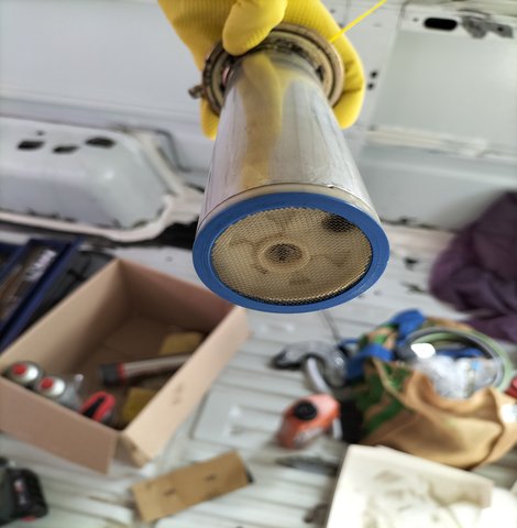

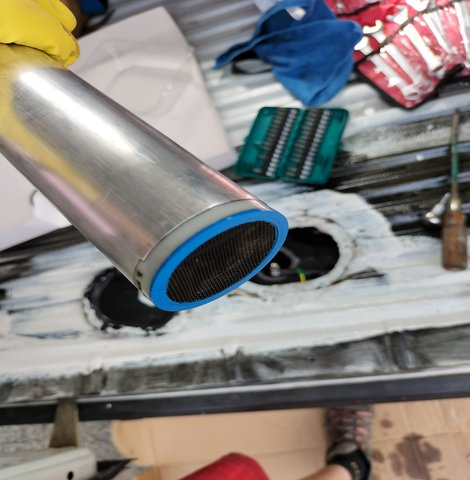

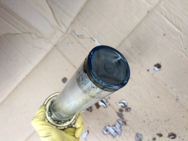

Bon on remonte et c'est fini, la crépine est toute propre !
Avant :
Apres :

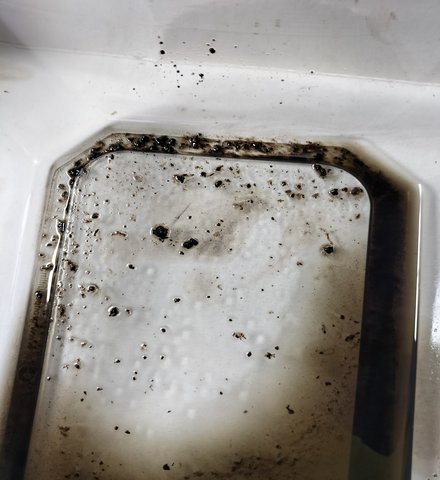

Pour ce qui est du réservoir il est très clean du coup pas besoin de le nettoyer, j'ai juste fais tomber 2-3 merdes qui étaient sur la crépine en l'enlevant mais ca va rester comme ca.
Voilà ce qui étais sortie de la crépine, c'est bien noir et malheureusement j'ai pas trouver de pépite d'or :(

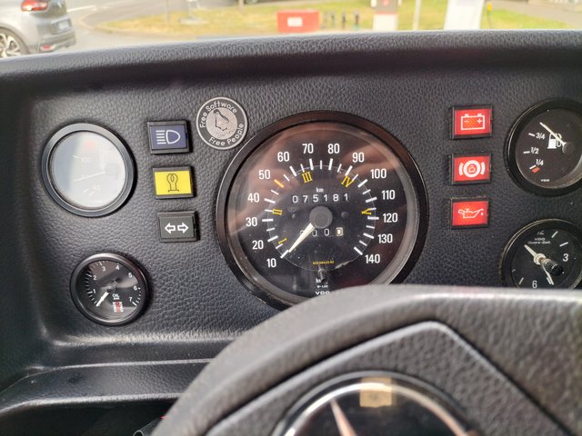

Et c'est pas fini ! Le meilleur dans tout ca, c'est qu'a la fin je me suis dis bon je lui est nettoyé l'estomac, aller pour l'occas' je vais lui mettre du diesel exelium ( 1.84/L :evil: ) ca va lui faire du bien.
Une fois a la pompe, après avoir dépensé 100balles dans un plein :cry: et bien j'ai retrouvé mon voyant de pression d'huile en mettant le contacte à la pompe ! :shock:
Ce 207 me joue t'il des tours ?
Ce voyant m'avait grave manqué ! Et le plus dingue c'est qu’après m’être garé, j'ai remis plusieurs fois le contact histoire de voir, bah il s'allumait à chaque tours de clefs ! Trop bien!

Pas forcément besoin de revisser la petite trappe. Tu gagneras du temps lorsque tu souhaiteras accéder aux durites ou aux connexions. Penser à faire une découpe pour une trappe d accès lorsque tu realiseras ton plancher.
