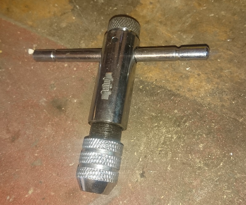

Un tourne-gauche ne passe pas il tape contre l'étrier, j'utilise un porte taraud à cliquet.

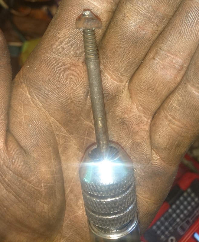

Percer avec une extrême précaution afin de ne pas abîmer le cône femelle en repérant la profondeur sur une vis de rechange pour pouvoir y placer un petit extracteur.
Tarauder à nouveau jusqu'au fond sans attaquer le cône.

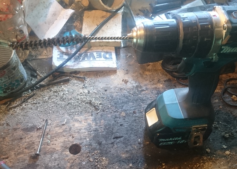

Pour finir j'utilise un écouvillon manuel en métal (marque Silverline, pas trouvé ailleurs) acheté dans une petite boutique, adapté et monté sur une perceuse avec éventuellement un peu d'acétone (ou dégrippant ou acétone+liquide de frein mais il faudra y passer du nettoyant frein avant la soufflette pour ne pas y laisser des saletés collées) au bout pour éliminer les dernières traces de corrosion, ne pas trop appuyer pour éviter que la tige centrale ne vienne marquer le cône.
On en profite pour nettoyer et changer les autres purgeurs afin d'éviter d'avoir à recommencer tout ça.
Au passage ces écouvillons sont hyper pratiques pour décrasser tous les filetages femelle, tubes...ne pas hésiter à en prendre 10 de chaque si t'en trouve car ils s'usent vite, ceux-ci sont en laiton donc plutôt pour des matériaux sensibles/finition, une version acier serait pas mal aussi.

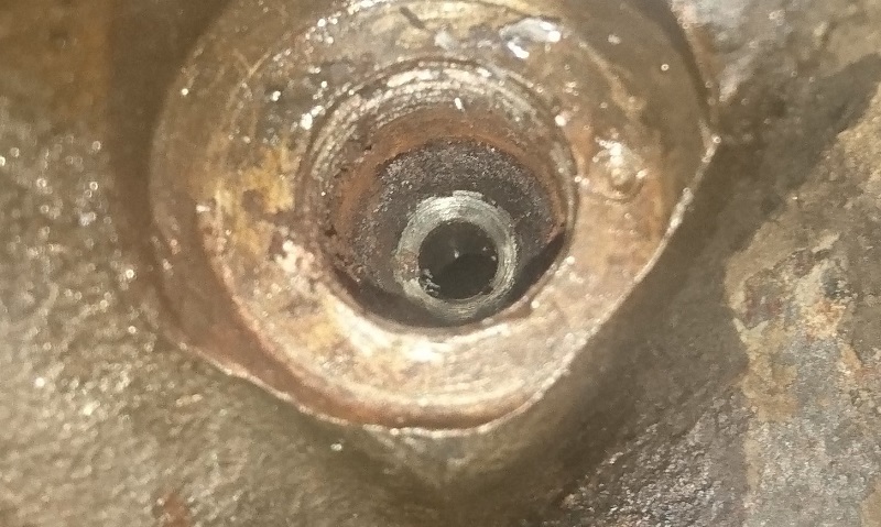

Avant:

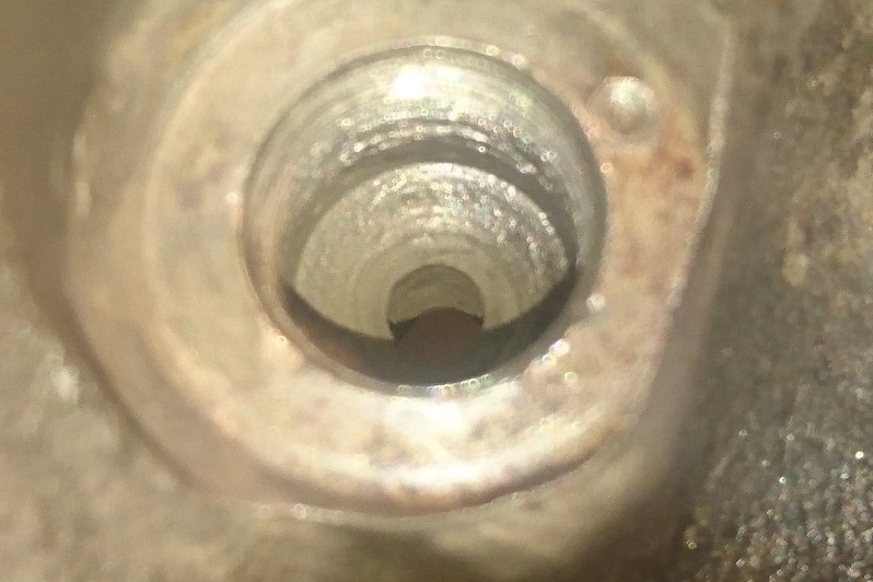

Après:
Nettoyer au chiffon et au compresseur en positionnant bien la buse devant les trous dans les chambres des pistons.

Effectivement, faire bien gaffe à tout ce qui est limaille, qu'elle ne se barre pas dans le circuit.
Pour le nettoyage final, tu mélange de l'acétone (diluant) avec du liquide de frein (gras), reste uniquement à l'acétone ou à l'essence, tu auras de bon résultats sans risque de laisser un voile de gras qui colle de la merde avant remontage ;)
