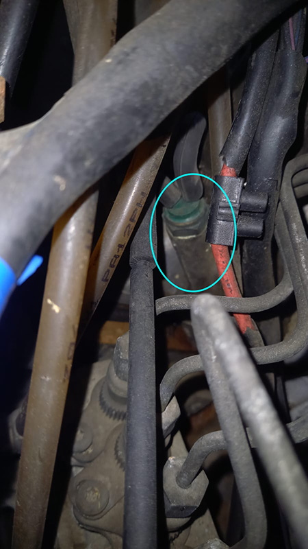

Du coup on se tate à tester (et changer si besoin) la sonde de température. Sur la RTA il est indiqué qu'elle est dans un boitier à droite du bloc moteur, mais on a pas vraiment réussi à capter où ce fameux boitier était. En suivant la durite de liquide de refroidissement depuis le radiateur vers le moteur, on tombe bien sur un truc qui pourrait potentiellement être ce boitier, mais c'est assez inaccessible et on ne voulait pas commencer à démonter sans être sur que c'est bien là que se trouve la jauge.
Est-ce tu saurais si la sonde c'est bien le truc avec un petit chapeau vert dessus? (situé devant la rampe d'injection sur le côté droit du moteur) >>> je met une photo histoire d'illustrer ça un peu mieux
Si c'est ça est ce que quelqu'un à des tips pour démonter tout ça ?

salut, cette sonde avec un repère vert est utilisée pour le ralenti a froid, elle fonctionne par dépression.
-au même niveau, un peu plus a droite sur la culasse,il y a une sonde pour la température
-la sonde sur le boitier thermostat elle se trouve côté avant droit du moteur derrière la pompe a eau, elle sert aussi a piloter le boitier de préchauffage pour la temporisation
