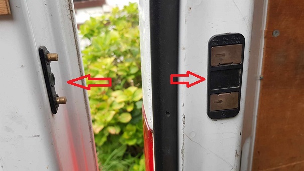

Messagepar etoile80 » 01 PMvJeu, 02 Mai 2024 17:35:41 +000035Jeudi 2009 040540
salut, vérifie les contacts sur la porte arrière gauche
contact porte arg 903.jpg (61.35 Kio) Consulté 1984 fois
