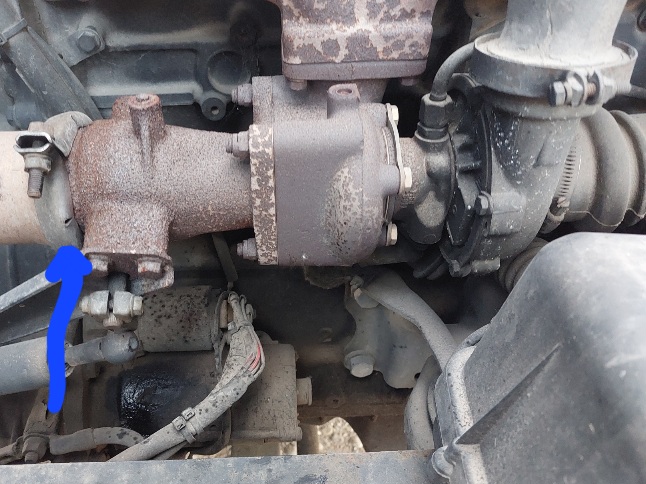

Après 1 an à l'arrêt j'ai remis en route mon mercedes 1317 équipé d'un moteur 0M904. Ça fait quelques jours que je le fait tourner et j'ai constaté une fuite d'huile en aval du turbo. Flèche bleue sur la photo.
Est ce que quelqu'un à déjà eu ce problème et peut m'aiguiller sur un diagnostic potentiel.
Merci d'avance

De l'huile dans l'échappement, ce n'est jamais bon signe.. Est-ce que tu as fait tourner au démarreur uniquement (alimentation électrique de la pompe à injection débranchée) pour réamorcer en huile ? Mon hypothèse serait que par manque d'huile, et étant peut être déjà fatigué, ton turbo ne ce soit décidé à mourir.. (après la pression étant quand même sensée être plutôt côté échappement, ça devrait plutôt partir de l'autre côté :roll:
Dis nous en + sur le vécu de ce moteur et comment tu le fais tourner ? (Juste du ralenti où tu vas rouler avec ?)
Perso, j'éviterai de le faire tourner (il y a un pbl potentiellement grave, et si ton moteur se met à tourner à sa propre huile, le résultat ne sera pas beau à voir..) et je démonterais au moins l'échappement pour évaluer la quantité d'huile qui passe.

Après avoir démonter côté échappement il y a un peu d'huile mais pas des litres.

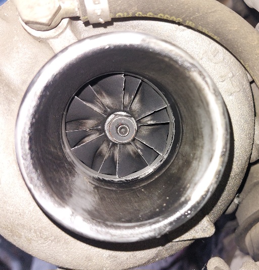

J'ai ensuite démonté côté air et il y a bien de l'huile présente. J'ai ensuite contrôlé le turbo il n'y a pas de jeu mais j'ai constaté des impacts sur les ailettes.
Je suppose donc que le turbo commence tranquillement à me lâcher.
Donc vient l'étape suivante le changement du turbo.

Messagepar rsgqkweekkk » 01 AMvSam, 06 Jan 2024 11:25:13 +000025Samedi 2009 041140
Salut, désolé je sers a rien mais juste par curiosité: elle a mangé quoi l'ailette en haut? :shock:

Messagepar STF » 01 PMvSam, 06 Jan 2024 17:39:38 +000039Samedi 2009 040540
Impressionnant :o (bon c'est de l'alu fin, ça tourne bien vite, donc c'est pas un, moellon qui est passé non plus, mais c'est pas bon signe, ça peut le déséquilibrer, et l'axe prendra du jeu.., vérifie si tu n'as pas un trou qque part aprés le filtre (ou s'il n'est pas mal positionné))
