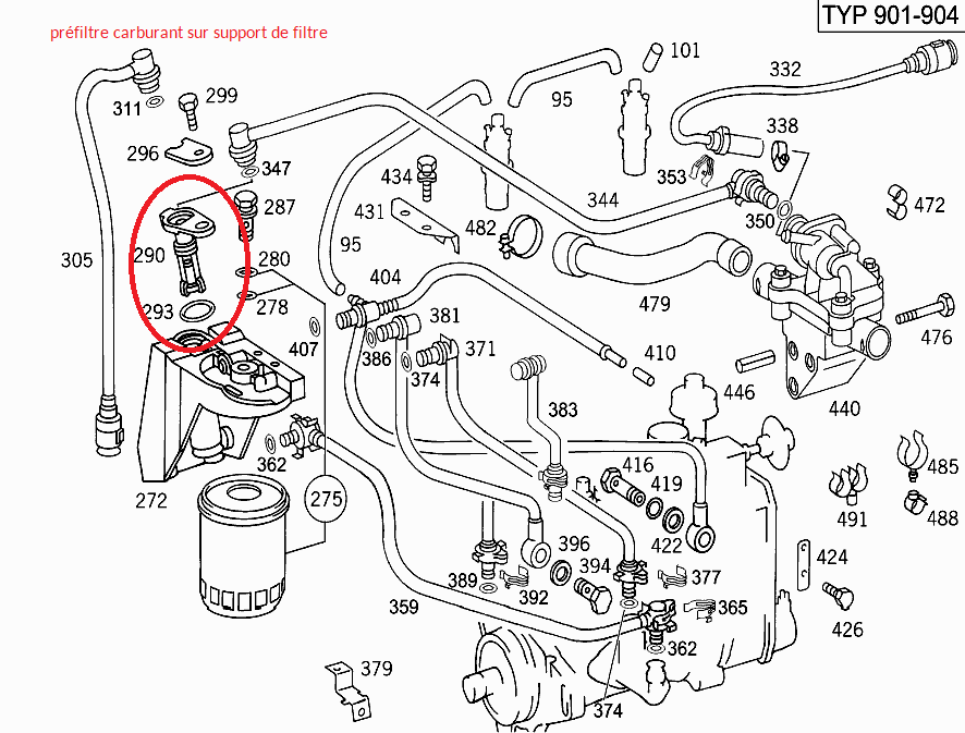

Messagepar etoile80 » 01 AMvDim, 11 Juin 2023 08:40:53 +000040Dimanche 2009 040840
Salut, ce modèle avec un antidémarrage ce n'est pas courant, soit une option, soit un montage après coup.
Si c'est d'origine tu devrait avoir une télécommande ou alors une puce sur la clé ( elle est visible, petit rectangle du coté de la partie métallique)
Attention quand même du cotè alimentation go, il peut y avoir un préfiltre directement sur le support de filtre a gas oil (clé de 10)
prefiltre 901-904.png (83.79 Kio) Consulté 5463 fois

Messagepar fredogu » 01 AMvDim, 11 Juin 2023 11:53:12 +000053Dimanche 2009 041140
etoile80 a écrit:Salut, ce modèle avec un antidémarrage ce n'est pas courant, soit une option, soit un montage après coup.
(message complet)
oui il y a une puce sur la clés et une antenne au "neiman" je les est testée, au magasin de clé, la clé émet bien son signal et ils mon péter le testeur pour d’antenne, d’âpres lui c'est ok a ce niveau la.
oui il y a un préfiltre, il est pas tout propre mais loin d’être saturer non plus, mais j’ai commander un filtres neuf et nettoyai le préfiltre ça cout pas grand chose et on sais jamais.
