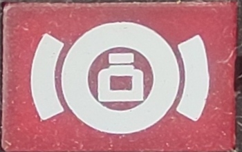

Un voyant (cf photo)s'allume sur le tableau de bord de notre 207D de 1985. Nous ne savons pas a quoi il correspond même si nous avons un doute sur le fait que ce soit les freins... Pourriez-vous confirmer qu'il s'agit bien de ça, ou m'indiquer de quoi il s'agit.
Je vous remercie d'avance.

Oui c'est bien le voyant qui te prévient qu'il y a un problème avec les freins :(
3 causes possibles:
niveau de liquide de frein trop bas (sur tous les bahuts)
ET suivant les modèles
frein de parking (frein à main) pas desserré ou pas assez desserré
plaquettes de freins usées donc un témoins d'usure fait contact avec un disque de frein (si tu n'as pas de disques de frein,
ça ne te concerne pas :D

Merci beaucoup pour ta réponse, nous allons nous pencher sur la question!

salut,
-c'est bien le témoin de niveau du liquide de frein
-effectivement il peu servir de témoin d'usure des freins, plus les garnitures s'usent, plus le niveau descend
-en aucun cas chez Mercedes il sert de témoin de frein de parcage
