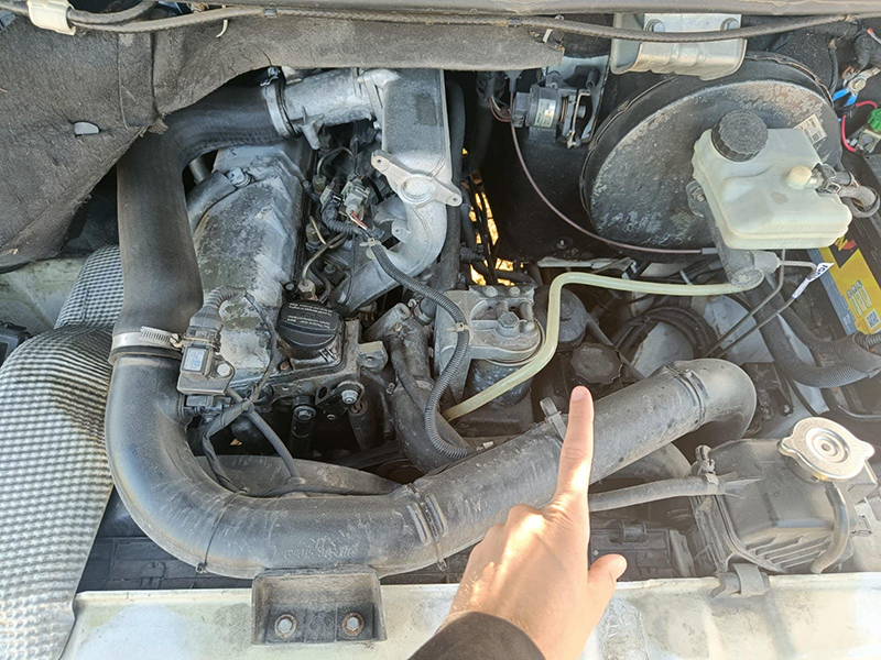

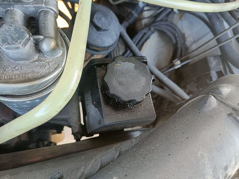

Bonsoir à tous!
Je me permets de vous demander conseils, n'ayant trouvé la réponse sur internet ni dans le manuel du véhicule :
Au vu des photos ci-dessous, à quoi correspond ce bouchon?
J'l'ai bien resserré, donc à voir sur la durée parce que ça ne s'est pas fait en un jour mais il semblait fuir de l'huile moteur noire et poisseuse.
Merci pour votre aide!

salut!
Etonnant que vous l'ayez pas trouvé dans le bouquin d'origine, pour moi c'est le bouchon d'huile de direction assistée, mais je suis pas sprinteriste.
Par contre la couleur décrite n'est pas tres catholique..car a priori ce n'est pas de l'huile moteur et elle ne devraiut pas etre noire mais peut-etre bien une huile spécifique mercedes.. [check Kefran! :mrgreen: ]
Ou alors l'huile est un suintement venant de plus haut qui finie a cet endroit. Nettoyez, attendez, et tierz-en les conclusions qui s'imposeront.

salut, c'est bien le réservoir d'huile de direction. en aucun cas l'huile d'origine est noire, ou alors il y a eu mélange !

J'ai tout bien nettoyé, il s'avérait qu'autour du bouchon il y avait cette crasse grumeleuse noire partout (mais étonnamment que sur ce contenant, le reste du moteur semblant épargné :? ). Mais à l'intérieur le liquide de direction est bien jaune et relativement translucide, ouf ! Par contre il a été rempli quasi à ras bord (lors du dernier passage chez le garagiste j'imagine) largement au dessus de la limite max indiquée, d'où le "débordement" j'imagine encore.
J'vais surveiller tout ça les prochains jours.
À nouveau merci pour vos avis et aussi le lien de la discussion bien utile.
Bonne soirée !

Tu peux aspirer le surplus avec une seringue munie au bout d'un tuyau en plastique ou un bout de durite ;)
