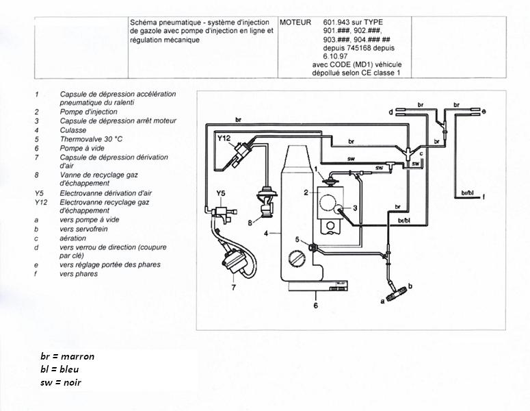

Bonjour à tous !! J’ai cherché je n’est pas trouver dans le forum!!!!
Mon vito 110d a subit un démontage moteur par l’ancien proprio.
J’ai toutes les durite de dépression sont débrancher !!
Le ralenti n’est pas bon et je le fait caler pour l’arrêter :evil:
Si l’un d’entre vous aurai le schémas ou dés conseil
Merci d’avance

salut, ça ne devrait pas être loin de ce système
