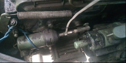

Holà , j'ai un soucis avec mon 711 il ne veut plus s'éteindre. Je suis obligée de le faire caler. Je suis dans le 65. Des idées ??

Bonjour, je pense qu'il faut commencer par vérifier le circuit du système de dépression d'air.
Il y a deux petits tuyaux au niveau du Neiman voir si il y a une fuite....

salut,oui , ou le cylindre est débranché au niveau de la pompe injection
arret 609 D - Copie.jpg (32.31 Kio) Consulté 1630 fois
