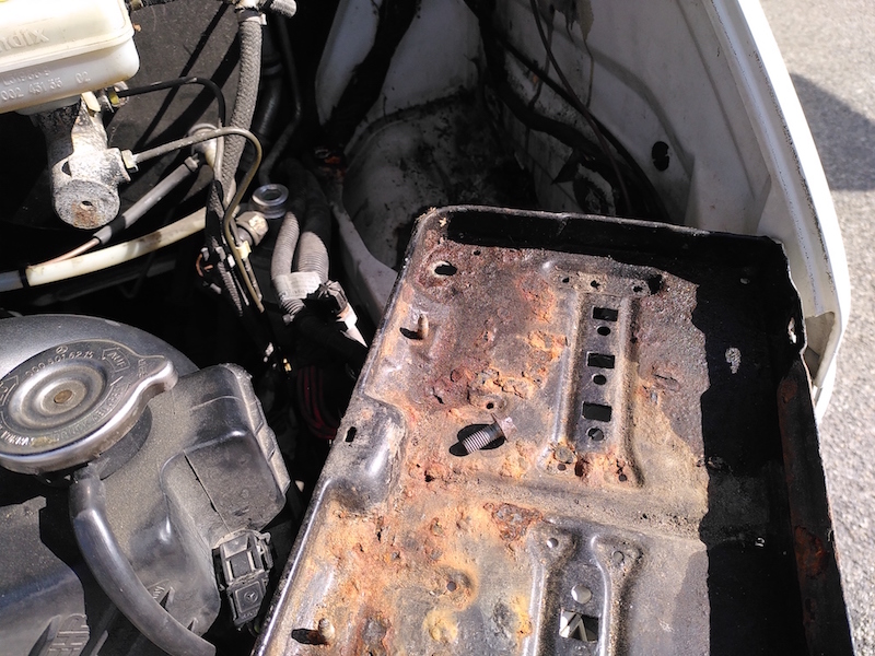

Démontage batterie et son support (vilaine rouille et/ou acide de batterie)

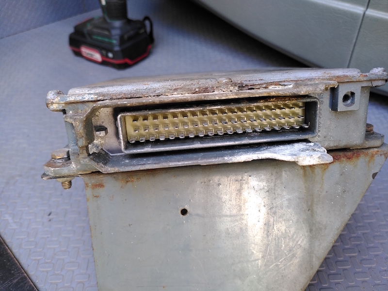

L'ecu fait pâle mine
broche ecu.jpg (260 Kio) Consulté 6054 fois

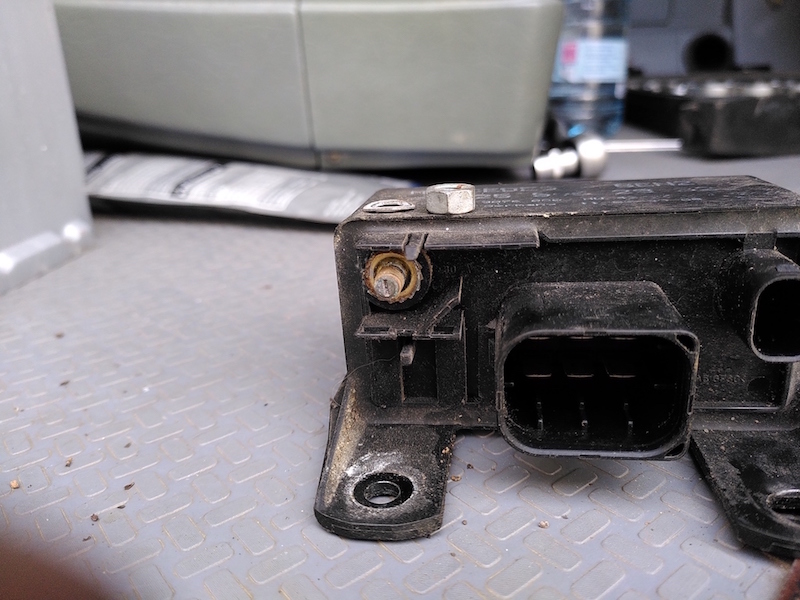

Demontage boitier de prechauffe, un peu d'oxydation sur un connecteur et manque cache plastique sur ledit connecteur(masse?)

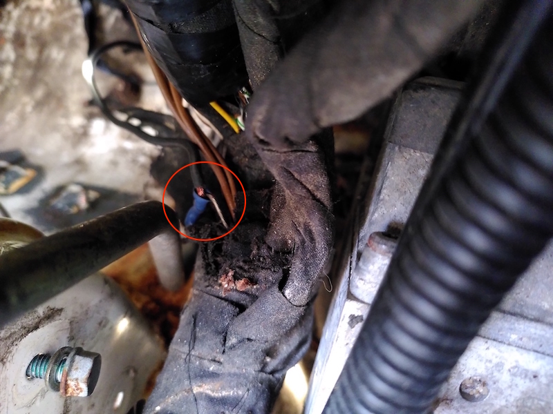

Accès aux masses sous la batterie,nettoyage, coup de nettoyant contact sur toutes les connectiques, je remarque un bidouillage du faisceau avec un fl de masse bizarrement bricolé et dénudé!!!!
j'en profites pour passer du stop rouille un peu partout du coté du phare gauche, de meuler support batterie et ecu, à suivre....

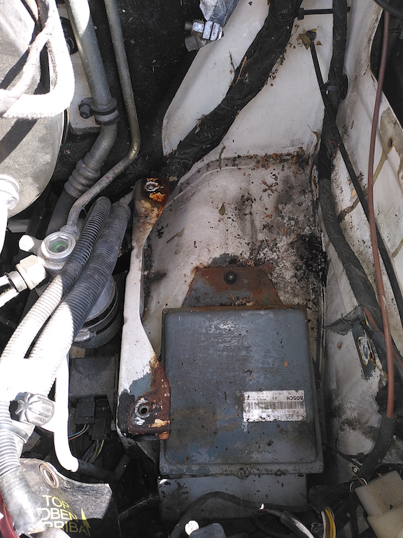

Messagepar rsgqkweekkk » 01 AMvVen, 06 Aoû 2021 07:43:25 +000043Vendredi 2009 040740
:shock: :shock: fichtre.. ais-je le droit de dire que (je trouve que) ce fameux ecu est mal logé? Tu m'etonne qui charge a cet endroit, les yeuk a l'air, entre des toles qui prennent la rouille...

Messagepar argos » 01 PMvVen, 06 Aoû 2021 12:28:21 +000028Vendredi 2009 041240
rsgqkweekkk a écrit::shock: :shock: fichtre.. ais-je le droit de dire que (je trouve que) ce fameux ecu est mal logé? Tu m'etonne qui charge a cet endroit, les yeuk a l'air, entre des toles qui prennent la rouille...
C'est clair de notaire :shock: :P
Bon après avoir remonté tout propre, contacts nettoyés, faisceau isolé et vérifié les masses, tout semble en ordre.
