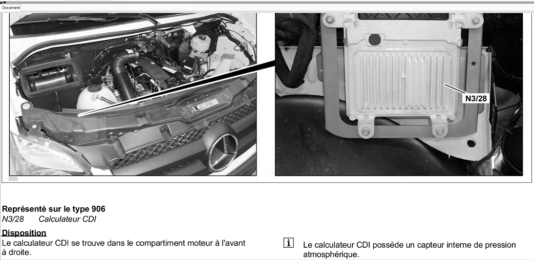

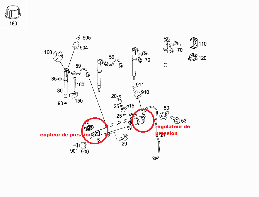

je vais essayer ça... aurais tu un schéma moteur que je puisse m'y retrouver? je vois à peu près où se trouve le capteur et le régulateur sur le rail mais le boitier cdi, je suis perdu! c'est un sprinter 316cdi de 2015, W906, en 2.2l...

Messagepar etoile80 » 01 PMvMer, 02 Juin 2021 13:16:11 +000016Mercredi 2009 040140
capteur rail 651.png (32.12 Kio) Consulté 7762 fois
calculateur cdi 651.png (353.82 Kio) Consulté 7762 fois

Alors je reprends si tu me permets : sur le boitier cdi (mais je ne suis pas sûr que ça soit ça) sous le vase de liquide de refroidissement, je vois 2 énormes prises par dessus le boitier et une plus petite sue le côté. Est ce que c est ça ? Et si oui, il s agit de quelle prise à débrancher ?

Peux tu me dire c est bien ça le régulateur de pression de carburant stp?
Hé, viens découvrir MEAT & DORIA Détendeur, système à rampe commune dans l'application AUTODOC https://m.auto-doc.ch/meat-doria/15278195

sur le régulateur trouvé sur autodoc, rien ne me permet de confirmer qu'il se monte sur un moteur OM651955
