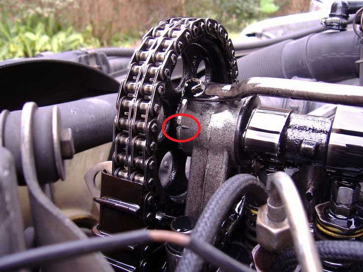

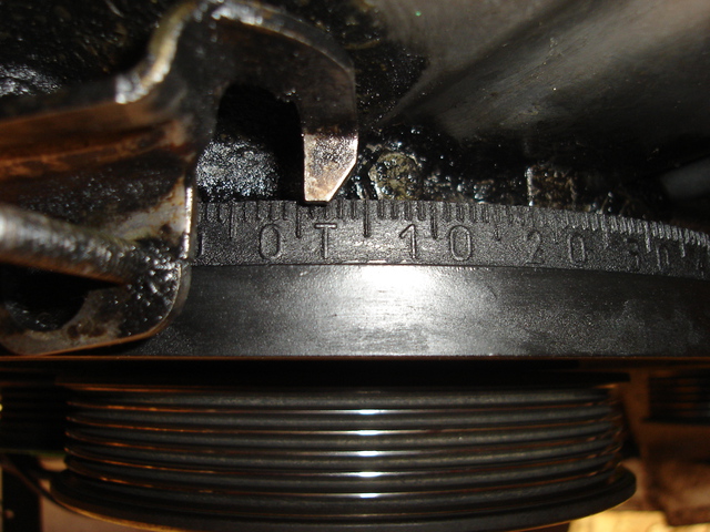

cela n'a rien a voir avec le remplacement de la chaine,la clavette décalée est utilisée lorsqu'il y a rectification de la culasse !
repère OT sur la poulie
repère arbre a cames
