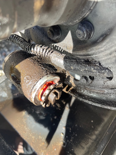

Messagepar Wapity » 01 PMvDim, 22 Oct 2023 15:18:03 +000018Dimanche 2009 040340

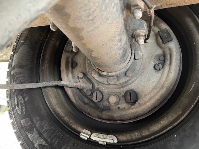

Même souci, si je suis votre raisonnement moi ce serait les freins ?
D’ailleurs quelle différence entre l’arrivée de frein sur pont et sur tambour direct ? Un pour le frein a main ? Ou système de repartition ?
Wapity
Messages: 104
Re: fuite d'huile roue arrière
Messagepar Guillaume38 » 01 AMvLun, 23 Oct 2023 07:25:56 +000025Lundi 2009 040740
Le liquide de frein arrive depuis la durite rigide située au dessus.
Ce qui se trouve en bas à gauche est le câble de frein à main.

Messagepar Wapity » 01 AMvLun, 23 Oct 2023 11:46:35 +000046Lundi 2009 041140
Ok merci guillaume !
Il n’y a pas de liquide dedans pourtant ? Car la fuite semblait venir de là …
Wapity
Messages: 104
Messagepar Guillaume38 » 01 PMvLun, 23 Oct 2023 12:07:40 +000007Lundi 2009 041240
Non, il n'y a pas de liquide, c'est juste un câble.
Il peut arriver que ce câble soit graissé avec du dégrippant par exemple.
Sur ta photo je n'ai pas l'impression que tout ça est très gras mais je peux me tromper.
As-tu déterminé si c'est du liquide de frein ou de l'huile ?

Messagepar rsgqkweekkk » 01 PMvLun, 23 Oct 2023 14:56:44 +000056Lundi 2009 040240
Il est vrai que les traces sur le pneu laissent presumer un cylindre de roue fuyard, mais on ne peut pas le voir sur le photo.

Messagepar Wapity » 01 AMvDim, 10 Déc 2023 10:04:17 +000004Dimanche 2009 041040
C’était bien les freins pour moi, grosse chute du niveau de liquide, une grosse frayeur avec un frein mou dans une descente en lacets … j’ai commandé et recu deux cylindres récepteurs, deux joints spis et deux rondelles crantées. Ainsi que le cable de frain a main coté droit . Je m’y attaque aujourd’hui !

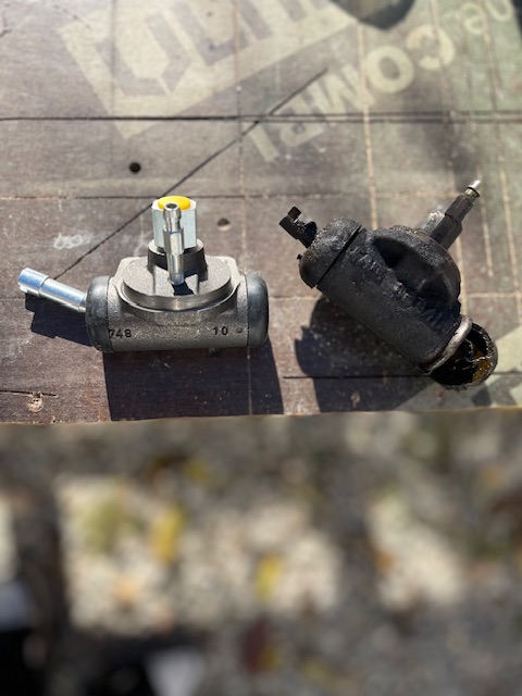

Messagepar Wapity » 01 PMvJeu, 17 Oct 2024 16:24:15 +000024Jeudi 2009 040440
Pour info aux prochains qui liront… c’était bien le cylindre recepteur de frein qui pissait !

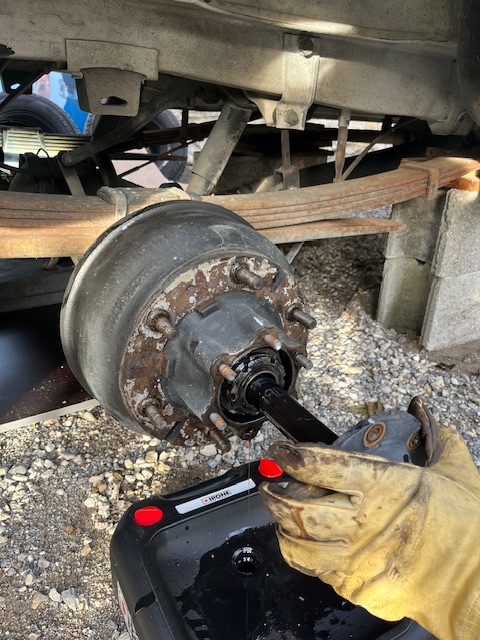

Je me suis inspiré de la méthode dictée par louis cypher ici : viewtopic.php?f=85&t=36947&hilit=Tuto+frein
Si vous êtes dans le même cas que moi pense a vous munir d’une brosse métallique (laiton) de dégraissant, d’un peu d’appret anti corrosion et de peinture haute température, car le Dot4 bouffe bien le flasque et tout ce qu’il entoure. Et tant qu’a tout démonter autant être tranquille pour un moment et pas laisser la corrosion tout bouffer..

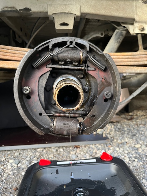

Quelques photos pour illustrer :
Bien penser a re purger avec la bielette de pont desacouplée du dispositif de repartition de charge (suive le conduit de frein jusque sous le plancher) pour pouvoir ouvrir a fond le compensateur
Déposer le demi arbre

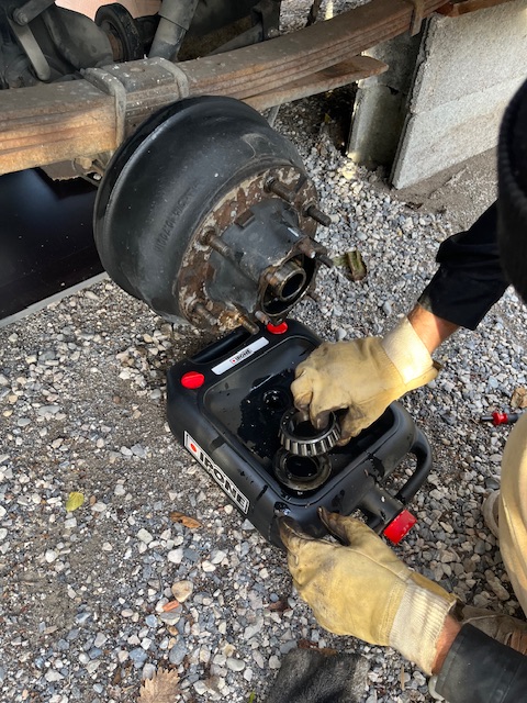

Retirer ecrou cranté rondelle et roulement

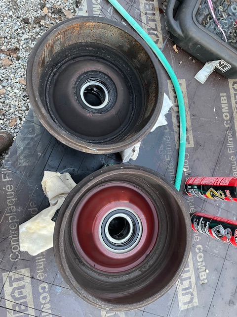

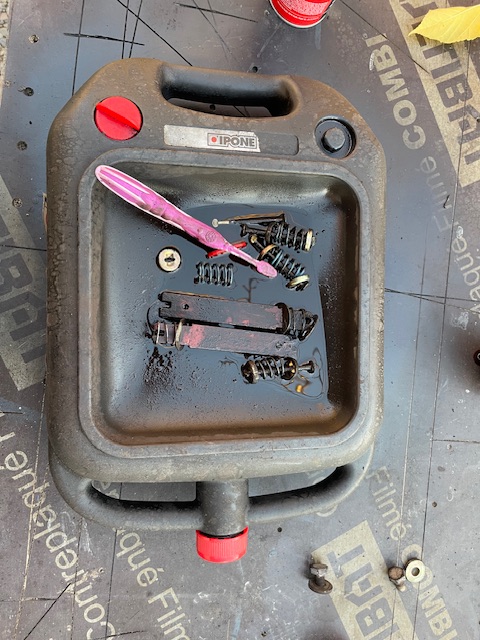

Enlever le tambour, les ressorts de machoires
Puis les machoires
Puis le dispo de rattrapage automatique d’usure, tant qu’a faire

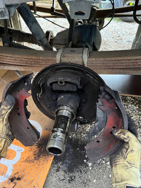

Messagepar Wapity » 01 PMvJeu, 17 Oct 2024 16:30:14 +000030Jeudi 2009 040440
Suite ….
Par contre si comme moi vous voulez en profiter pour changer le cable de frein a main , meme si un seul parait abimé… commandez en deux … vu l’allongement et la différence entre les versions … du coup je me taperai un re demontage : :lol:

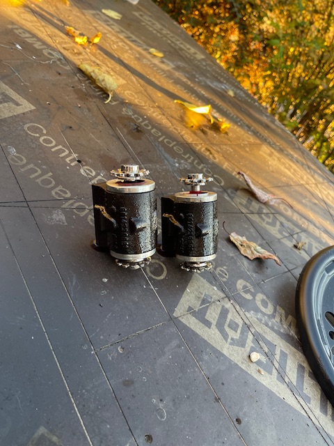

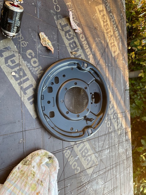

Non sans rire, si vous avez deux ronds d’avance et que vous avez pas que ca a foutre, et vu qu’en général on change pas un seul cylindre …. Moi j’en ai profité pour faire les deux cotés en même temps et changer les garnitures au cas ou le coté fuite serait baigné de dot4
Un cylindre neuf
Un flasque propre
Dispositif de rattrapage huilé, reglé et avec un peu de rustol sur le corps
Bien nettoyer puis re huiler toutes les petites pieces de m****
Et un coup de propre sur les tambours

Messagepar yffic60 » 01 AMvVen, 18 Oct 2024 10:48:27 +000048Vendredi 2009 041040
c'est bien tout ça et merci pour toutes ces explications et photos par contre avant de remonter vos cylindres récepteurs
je vous conseil de les démonter entièrement et de les graisser à la graisse ATE :)
ça prolongera énormément leur durée de vie
je vais essayer de mettre une photo.
Nota;
Vous pouvez faire la même chose dans les émetteurs de frein et d'embrayage ainsi que dans le récepteur d'embrayage
