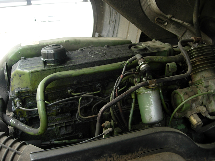

Pour le bouton, un exemple sur un OM366 (pas trouvé de photo explicite de 421) :
Le dit bouton est juste au-dessus du filtre à gazole (rond noir avec l'espèce d'anti parasite).

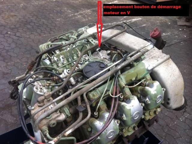

Messagepar etoile80 » 01 PMvDim, 17 Mai 2020 17:05:06 +000005Dimanche 2009 040540
om421 - Copie.jpg (105.74 Kio) Consulté 4889 fois

merci pour la photo etoile80! du coup, on a bien un bouton sur le moteur!
Bonne découverte!...
