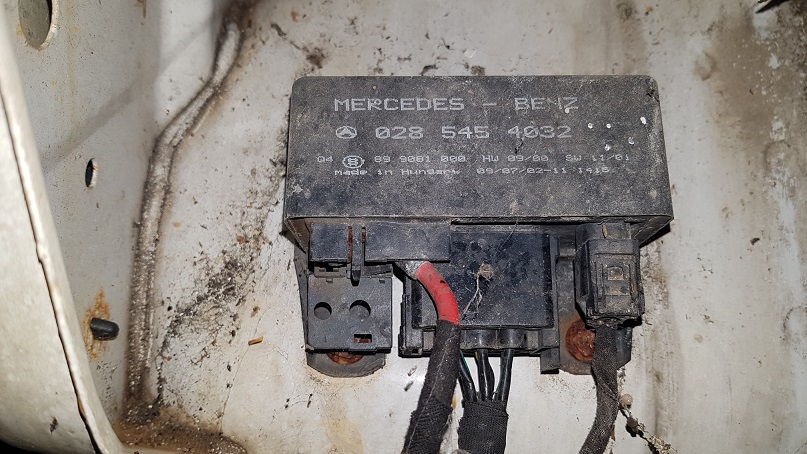

Messagepar etoile80 » 01 AMvLun, 20 Juil 2020 07:54:03 +000054Lundi 2009 040740
le boitier est sous le support batterie
boitier612-316 - Copie.jpg (162.73 Kio) Consulté 9211 fois
