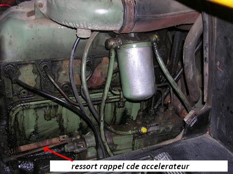

Bonsoir à tous, la pédale d'accélérateur ne revient plus et reste enfoncée, j'ai senti le truc arriver d'un coup en roulant.
Je suis donc à la recherche de la panne en tâtonnant et en cherchant un ressort ou une butée quelque part .. j'ai ouvert le capot mais j'ai du mal à localilser où ça peut se trouver sur la tringlerie ..
voilà si quelqu'un a une piste je suis preneur .. merci d'avance :))

Ya un ressort sur la tringlerie.
Cherche un peu doit y avoir une vue éclatée qui traîne, c'est une panne courante.
Sinon y'aura bien quelqu'un pour te faire une photo. ;)

J'ai pas le bahut sous la main, mais oui, tu as un ressort situé (de mémoire) à droite du moteur (coté passager) au dessus du compresseur/pompe à vide. Là où l'axe de la tringlerie ressort aprés avoir traversé depuis le coté chauffeur.

Messagepar etoile80 » 01 AMvJeu, 10 Oct 2019 10:42:34 +000042Jeudi 2009 041040
Re: Pédale d'accélérateur 508D ne revient plus
Messagepar STF » 01 PMvJeu, 10 Oct 2019 19:46:54 +000046Jeudi 2009 040740
Ouiiii :D
C'est bien ça, merci Etoile :mrgreen:

Messagepar runmama23 » 01 AMvLun, 21 Oct 2019 10:53:39 +000053Lundi 2009 041040
etoile80 a écrit:
Mon petit garçon est né juste après mon post je n'ai donc pas eu le temps de répondre ... merci beaucoup pour la photo au top ...
