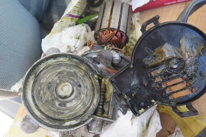

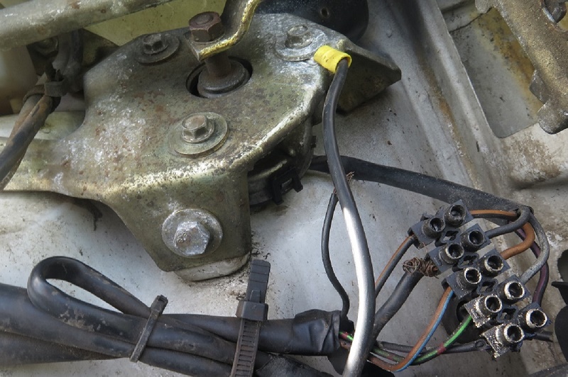

On a un souci sur notre mb 100 de 1994 avec les essuies glaces qui ne bougent plus. On entend leur moteur tourner, ils bougent de temps à autre quand on trifouille aux alentours (genre les fils de la jauge de frein qui étaient déconnectés) mais c'est tout.
Je pensais à un problème de masse, j'ai nettoyé : pas de changement. Les fils sont tous reliés par des dominos oxydés mais je les ai testés : le courant passe. J'ai quand même refait ça proprement en redénudant et en mettant un nouveau domino et tout remonté à l'identique (sauf ce fil noir fin qui traîne depuis le début et que je ne sais où mettre). Testé au multimètre (un fil sur la masse, un sur chaque domino) : le courant passe en 12,6 partout.
J'ai testé avec puis sans les bras d'essuie glace : le moteur ne réagit même plus (plus ni bruit ni mouvement ni fumé ni rien). J'ai huilé (en attendant de les graisser) les jointures des bras d'essuie glace : ils étaient franchement bloqués. J'imagine que le problème venait de là. Et du moteur qui s'est usé (ou a finit de s'user) en essayant de les bouger.

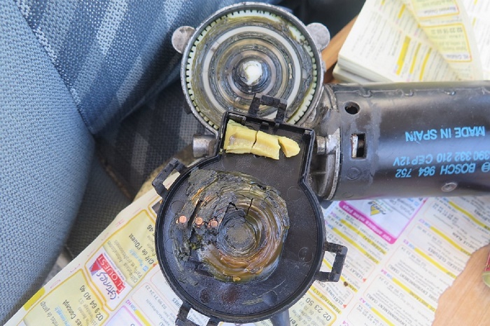

J'ai démonté le moteur d'essuie glace, il était franchement encrassé. Remonté le tout : il ne s'est rien passé...
Puis, le lendemain pendant qu'on roulait , les essuie-glaces se sont mis en marche tout seuls puis en actionnant, puis rien de nouveau.
Du coup j'ai un doute : le moteur est-il désormais clairement mort, ou bien est-il encore possible de faire quelque chose ?
Je n'ai pas réussi à démonter le rouage en plastique blanc à l'intérieur.
1-fil ballade.JPG (194.48 Kio) Consulté 3085 fois

salut,
tu peux nettoyer les charbons du moteur pour voir si ça change quelque chose car c'est bien cracra sur ta photo. attention à tout remettre dans le même sens au bon endroit.

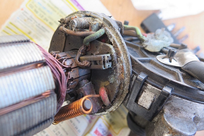

Messagepar Guillaume38 » 01 PMvJeu, 19 Avr 2018 12:05:12 +000005Jeudi 2009 041240
Quand tu branches le moteur directement sur une batterie ça ne fonctionne pas non plus ?
Sur la troisième photo à droite on voit 5 éléments en cuivre. Ne dirait-on pas que le deuxième en partant du haut est cassé ? :?
