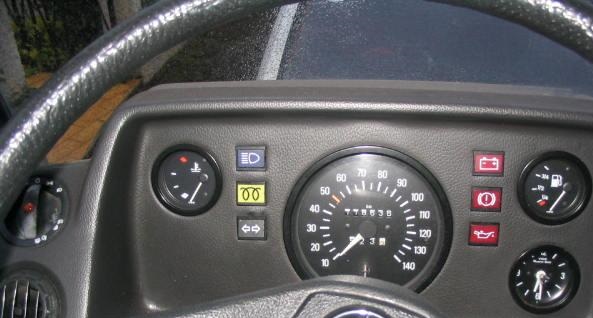

Messagepar etoile80 » 01 PMvVen, 06 Jan 2023 17:08:14 +000008Vendredi 2009 040540
salut, les témoins sont bien montés dans cet ordre là ?
Re: Merdedes 409D voyant d huile allumé
Messagepar pomdepin » 01 PMvVen, 06 Jan 2023 17:19:08 +000019Vendredi 2009 040540
Absolument , les voyants sont dans cet ordre la .
Messagepar etoile80 » 01 PMvSam, 07 Jan 2023 18:31:34 +000031Samedi 2009 040640
salut, le témoin de niveau de liquide de frein passe par le circuit de charge contrairement au témoin de pression d'huile .
Si il y a un soucis sur le circuit de charge alternateur le témoin de batterie et le témoin liquide de frein s'allument .
Le témoin de pression huile et le témoin de liquide de frein ne serai pas inversé ?
débranche la sonde de pression d'huile sur le filtre et pose le fil a la masse, quel témoin est allumé ? ou pas ?
Messagepar pomdepin » 01 PMvSam, 07 Jan 2023 19:09:26 +000009Samedi 2009 040740
https://ibb.co/2sMt5Q3
Ca ressemble a ca mon tableau de bord mais effectivement si le voyant d huile s allume aussi pour un defaut de liquide de frein c est une piste a explorer, je vais deja, demain essayer d acceder au faisceau peut etre qu une souris est passé par la et le probleme deviendra evident
