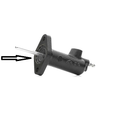

Jusqu'à ce que j'essaie de remonter le récepteur d'embrayage. D'apres mes recherches la pièce en photo est le recepteur, mais je peux me tromper.
Alors là, 2 problèmes:
- COmment rentrer le gros caoutchouc dans le petit orifice? Il faut purger le circuit d'embrayage n'est-ce pas?
- La tige se retracte elle? l'orifice n'est pas bien profond et il n'ya pas d'endroit pour "acceuillir" la pointe de la tige, c'est normal? Aurais-je fait de la merde en remontant la BDV?
Fiouuuu,moi qui pensait pouvoir enfin reprendre la route... ça fait presque 3 semaines que je suis au bord de mon lac la :cry:

Messagepar etoile80 » 01 PMvLun, 21 Mar 2022 22:35:02 +000035Lundi 2009 041040
salut, il faut repousser la tige dans le récepteur (et contrôler la présence du clips)
la tige vient se loger dans le creux de la fourchette d'embrayage

Messagepar Kitope » 01 AMvMar, 22 Mar 2022 00:16:01 +000016Mardi 2009 041240
Zut, j'ai pas souvenir d'avoir vu le clip... :shock:
Pour repousser la tige, il faut purger et d'après mes recherches (corrigez-moi si je suis dans le faux) pour purger le circuit d'embrayage c'est simple, ouvrir le purgeur du récepteur d'embrayage et actionner la pédale d'embrayage pour vider le fluide et une fois fait, je pourrais repousser la tige à intérieur.
Puis je reboulonne le récepteur sur le carter d'embrayage.
Ensuite, il faut passer par le circuit de frein et plus particulièrement l'étrier de frein de la roue droite pour remplir le circuit d'embrayage, via ce même purgeur sur le récepteur, de dot4... Du coup a mon avis sur l'émetteur, il doit aussi avoir un purgeur a ouvrir pour vider tout l'air présent.
C'est bien la marche a suivre ?
J'avoue que je suis un peu perdu avec ce circuit hydraulique d'embrayage.

Messagepar etoile80 » 01 AMvMar, 22 Mar 2022 08:39:40 +000039Mardi 2009 040840
si tu n'a ouvert aucune purge et démonté aucun tuyau , il n'est pas forcement nécessaire de purger le circuit (sauf si tu veux remplacer le liquide. il suffit de repousser la tige

Messagepar Kitope » 01 PMvMar, 22 Mar 2022 16:20:24 +000020Mardi 2009 040440
J'ai tellement mal dormi hier soir.
J'ai parcouru le forum et lu quelques fils pour me rendre compte que j'avais peut etre remis de travers ma fourchette d'embrayage vue que j'avais rien senti comme emplacement quand j'ai enfoncé la tige de metal du recepteur dans le carter... et qu'il fallait que je repose et remonte a nouveau ma boite... Un cauchemar. :?
Puis ce matin j'ai decidé de mettre verifier, mon petit doigt a senti un leger creux, j'étais rassuré mais... Impossible de repositionner la tige du recepteur dans le corps en fonte, j'ai du purger le circuit et avec des serres joints et une plaque de metal j'ai tenté de repousser le tout a l'intérieur... J'ai merdé. Le caoutchouc a déchiré, me revoila a devoir attendre ma commande... :cry:

Messagepar Kitope » 01 PMvMar, 05 Avr 2022 21:29:48 +000029Mardi 2009 040940
Coucou.
Je reviens vous donner des nouvelles.
Apres 2 semaines d'attente, j'ai reçu mon récepteur d'embrayage que j'ai monté sans soucis.
La purge du circuit faite, j'ai du passer sous le camion jouer avec les fourchettes de la boîte de vitesse pour mettre au point mort, sinon le levier était bloqué ( j'avais je pense enclenché plusieurs vitesses en déplaçant la boîte).
Tout fonctionne dans l'ordre. Et le passage des vitesses est devenu fluide. Je galerais auparavant pour passer la 1ère ou la marche arrière.
