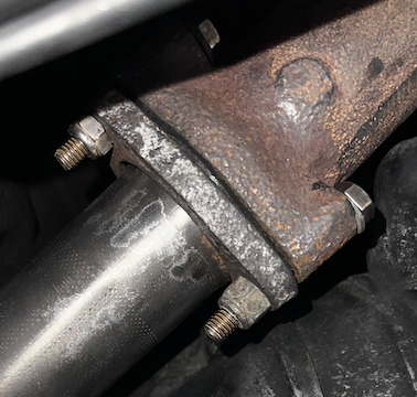

Depuis mon message impossible de redémarrer mon bolide, et après recherche je pense que j'ai une fuite au niveau du réservoir et il a du se désamorcer... je vais trouver la solution cette semaine. Aussi l'échappement était mal monté donc j'ai tout démonté. Et je me demandais entre la sortie de ton collecteur et le début de l'échappement tu as un joint ? parce que moi ça touche pas !

Messagepar yffic60 » 01 AMvMar, 06 Mai 2025 11:01:36 +000001Mardi 2009 041140
Non je n'ai pas de joint
j'ai un montage "souple" ( le collecteur et le premier tube sont munis d'une bride à 3 trous )
le premier tube est fixé à la sortie du collecteur par 3 boulons M8
(vis + écrous indesserrable spécial chaleur + ressort + rondelle)
au montage on ne doit pas serrer complétement les ressorts, on doit respecter une cote.
Pour le graissage en plus des points de graissage, n'oublie pas de mettre une goutte d'huile à tous les points de frottement métal sur métal
Dans les serrures pas d'huile, elles risquent à la longue de gommer, surtout en hiver, il faut du silicone ou du WD40

Messagepar Popoti » 01 AMvMar, 06 Mai 2025 11:41:23 +000041Mardi 2009 041140
yffic60 a écrit:Bonjour
Dans les serrures pas d'huile, elle risque à la longue de gommer, surtout en hiver, il faut du silicone ou du WD40
A++
oki super merci
et merci pour cette précision " (vis + écrous indesserrable spécial chaleur + ressort + rondelle)
au montage on ne doit pas serrer complétement les ressorts, on doit respecter une cote. "
Parce que 'j'ai pas tout ça sur le mien !!

Messagepar yffic60 » 01 PMvMar, 06 Mai 2025 12:30:46 +000030Mardi 2009 041240
OK mais qu'est ce que tu as :) :?:

Messagepar Popoti » 01 PMvMar, 06 Mai 2025 18:34:08 +000034Mardi 2009 040640
yffic60 a écrit:OK mais qu'est ce que tu as :) :?:
J'ai mis une photo je sais pas si ça va marcher.
mais en gros visserie de base qui forcément se dévisse ...
Montage collecteur
Capture d’écran 2025-05-06 à 19.36.26.png (281 Kio) Consulté 5381 fois
Popoti
Messages: 22
Inscrit le: 01 AMvDim, 13 Déc 2020 08:51:08 +000051Dimanche 2009 040840
Re: Mercedes L407D qui monte dans les tours
Messagepar yffic60 » 01 PMvMar, 06 Mai 2025 19:36:32 +000036Mardi 2009 040740
D'accord
mais il n' y a pas de zone semi rigide entre le collecteur et le reste de l'échappement :?:
c'est étonnant car le moteur bouge indépendamment de l'échappement :!:
Messages: 2798
Messagepar Popoti » 01 AMvMer, 07 Mai 2025 08:51:22 +000051Mercredi 2009 040840
yffic60 a écrit:D'accord
J'ai une pièce à l'intérieur qui fait une sorte de jonction c'est peut être de ça dont tu me parles ( désolée pour mon amateurisme, j'ai demandé sur des groupes FB et personne n'a cette pièce ! )
