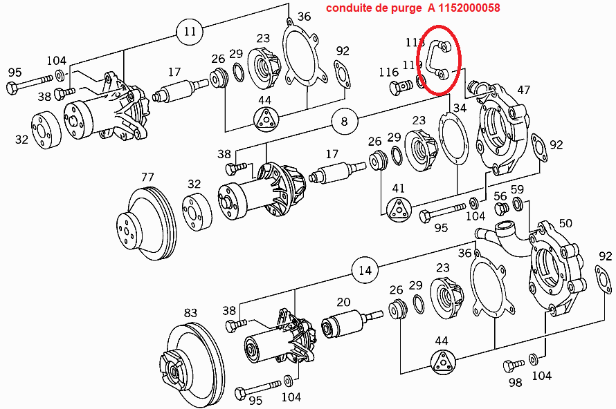

Hello,
Mon 207d pisse de l'eau.
Après investigation d'un gland de la mécanique (moi !), la fuite vient d'une durite métallique (diamètre 5mm environ). Ca part des environs de la pompe a eau et remonte un peu plus haut sur la culasse (?), soit une 15aine de cm. Elle arrive a coté de la grosse durite supérieure du radiateur.
Depuis quelques jours, j'ai foutu un bout de ficelle qui semble régler le soucis ponctuellement. Mais bon...
Savez vous :
* comment s'appelle cette pièce ?
* ou la trouver ?
Merci !
Phredd

Il va falloir te le refabriquer. Tu as un copain plombier ?

Si c'est la durite, récupère les banjos et comme le dit Karagheuz, un plombier devrait pouvoir te refaire ça.
Si c'est au niveau des banjos, juste les joints devraient suffire..

Avec ces infos, je trouve des trucs (avec une belle fourchette de prix s’étalant de 6 a 50€).
Un bon plombier ? connait pas...
Je vais voir avec mon fiston actuellement chez les compagnons chaudronnier.
La fuite est sur la durite, pas sur les banjos (je découvre le terme dans ce contexte ;D)
Les options étant ouvertes, grâce à votre aide, reste a choisir la bonne ! j'avoue qu'a chaque fois que je change une piece pour une version "compatible", je rale vite derrière (ex : comodo, causses arrieres...). Si c'est pour avoir un truc pas cher mais tien pas mieux que mo nbout de ficelle, bof.

Avec ton minot chaudronnier, ça le fera encore mieux :)
