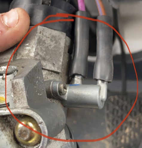

Bonjour à tous ,
Je me permets d ouvrir ce sujet et vous explique mon problème !
Possesseur d un sprinter 208d à froid pas de soucis , mais à chaud je dois faire plusieurs contact avec le neiman pour démarrer .
En démontant mon neiman je tombe sur la petite vanne à deux tétines du circuit de dépression.
Quand je débranche le tuyau qui relie cette vanne à la capsule ( blanc sur le moteur ) dites d arrêt moteur je démarre au premier coup tout le temps et lorsque je le rebranche et éteint le contant il s’arrête bien.
Pensez vous que c est cette vanne fixée sur le neiman qui bug pour mon démarrage? J entends un passchit laissant échapper l air en débranchant le tuyau .
Merci à vous pour les retours …

salut, regarde bien les petits tuyaux ainsi que les petites durites de liaison, qu'ils ne soient pas pliés ou coincé

Merci tout d’abord pour le retour.
J ai déjà vérifié du côté des petites durites sur le circuit et pas de problème apparement .
Je penche sur cette petite vanne branchée sur le neiman.
Est ce que quelqu’un a eu déjà ce soucis ?
Merci par avance
Neiman vanne dépression
