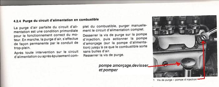

Messagepar zim » 01 PMvVen, 23 Oct 2020 14:29:06 +000029Vendredi 2009 040240
il y a quand même une vis a défaire au bout de la pompe a injection , ca évite de tout faire chauffer! c'est pas loin du dernier rigide , c'est du 10 avec une empreinte plate. 3/4 de tour et tu pompe.
dès qu'il y a plus d'air tu resserre.

Messagepar etoile80 » 01 PMvLun, 02 Nov 2020 19:15:35 +000015Lundi 2009 040740
zim a écrit:il y a quand même une vis a défaire au bout de la pompe a injection
Bien Zim

Bonjour ,
Dis moi etoile80, aurais tu la même image pour mon 307D ?
Je visualise bien la pompette d amorçage mais pas la vis de purge.
Par ailleurs, cette pompe d amorçage se nettoie t elle ?
