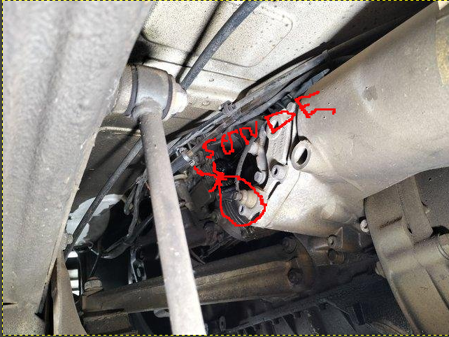

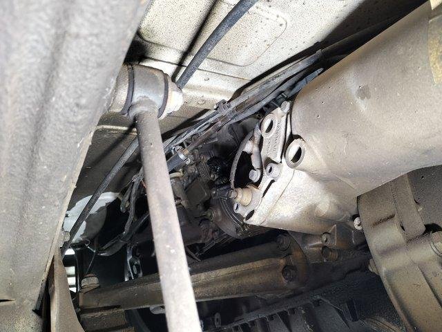

Salut les baroudeurs !
Ca y est j'y suis, après avoir été convaincu et comprenant l'importance de ce mano il est crucial d'en installer un avant de prendre la route. Si je veux partir tranquillllouuuu.
Je sais que j'ai un embrayage a faire mais j'ai prévu ce chantier pour cet été faut que je vois pour m'acheter un dépose boite si je veux pas en chier a la remonter surtout qu'elle est fonte donc bon ca doit peser un âne mort.....
Pour ce qui est de la marque je ne sais pas trop vers quoi m'orienter, si jamais vous en avez une a me conseiller n’hésitez pas je suis preneur. Pour le type de mano je vais prendre un hydraulique.
Si j'ai bien compris il faudra que je le branche sur la sonde de pression d'huile qui est sur mon carter de filtre a huile.
Branchement du voyant d'huile moteur il me semble.

t'as tout bon, c'est bien la sonde d'origine et son fil.

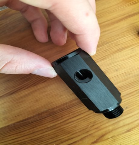

Messagepar MercoRoots » 01 PMvMar, 17 Juin 2025 13:51:17 +000051Mardi 2009 040140

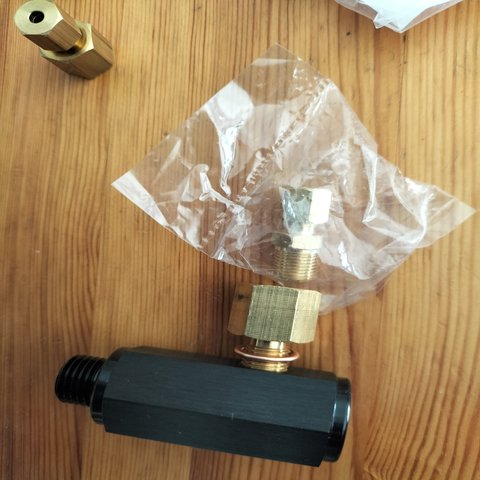

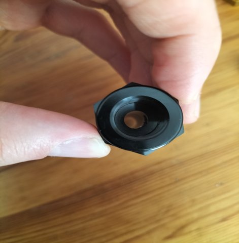

Bon je viens de recevoir mon mano youpi !! Par contre, ils ont oubliés l'adaptateur pour la sonde :/
Mais une chance j'avais prévu le coup avec une autre seulement c'elle que j'ai récu est en plastique du coup je ne sais pas si je vais la mettre.
Je suis un peu deg' mais j'vais en recommander un autre en acier. Si jamais il y en a qui ont des bons tuyaux pour en chopper un de bonne qualité je suis preneur :)

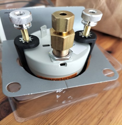

Bon voilà comment ca se présente, j'ai fais un montage vite fait à blanc pour voir comment les pièces se foutent.
Le mano avec ses fixations ca donne un truc comme ca.
Le fameux T en plastique ou se met la sonde 1/8npt du stack et celle d’origine en m14x1.5 au bout.

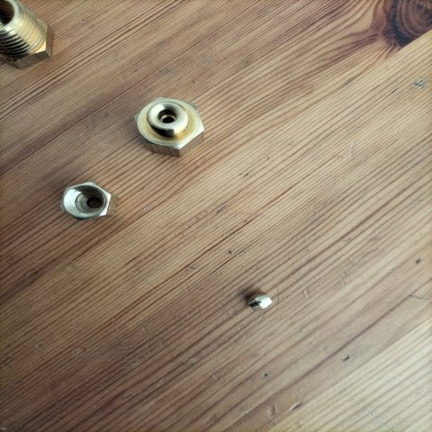

Les éléments de serrage pour le tuyau d'huile du mano, le petit truc rond ce fout sur le tuyau et sera serré en sandwich par les 2 ecrous. Je crois qu'on appelle ca l'olive et c'est ce truc qui fait que c'est à serrage unique ( par contre j'imagine qu'il ne faut pas trop serrer si on veut pas tout défoncer, non ? )
Après il y a le tuyau fournis avec qui rejoint les 2 bouts.
Pour en revenir a mon adaptateur en plastique je voudrai savoir si selon vous il serait judicieux d'en trouver un autre ou non ? ? Je l'ai acheté sur swapland et en soit les finissions on l'air pas si mal mais j'sais pas j'aime pas le plastique....

Messagepar MercoRoots » 01 PMvMar, 17 Juin 2025 19:54:30 +000054Mardi 2009 040740
Edit !
Rohh j'suis con du coup d'adaptateur est en métal je me suis fait avoir par la peinture :roll:
Il sonne parfaitement au detec' :mrgreen:
Pour les olives j'viens de voir un truc qui y ressemble je n'ai pas encore pris les dimensions mais j'pense que ca peu se trouver au cas ou.
https://www.deltalub.fr/raccords-adapta ... metre-4_mm
