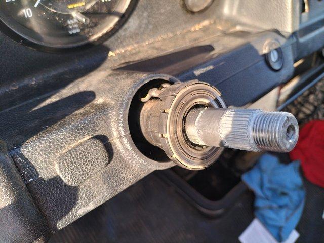

Salut tout le monde !
Bon j'ai besoin de vos lumières, dans l'objectif de comprendre la raison pour laquelle mon pulseur d'air ne marche pas je me suis mis a gentiment démonter mon tableau de bord, n’étant pas de grandes lumières en mécanique moi et mon pote sommes déjà tombés sur un os et le bougre nous donne déjà du file a retordre :roll:
Je parle évidement de ce satané volant a enlever arfff ... j'ai réussi avec sueur et stress a enlever tout les caches en tocs sans rien casser mais là je ne vois pas comment le volant est foutu, et je me demandais, faut il que j’achète un extracteur de volant ?

Oups j'avais oublié la petite photo :)
Photo volant .jpg (72.06 Kio) Consulté 6337 fois

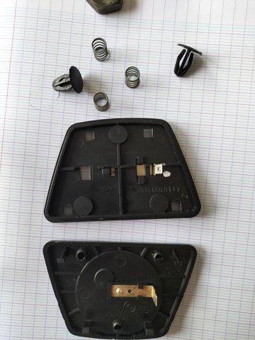

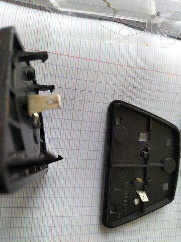

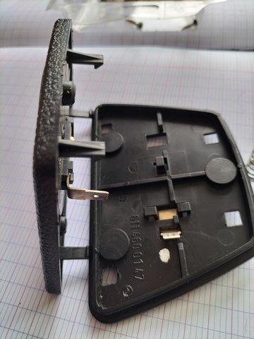

Messagepar MercoRoots » 01 AMvSam, 05 Avr 2025 09:46:40 +000046Samedi 2009 040940

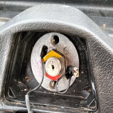

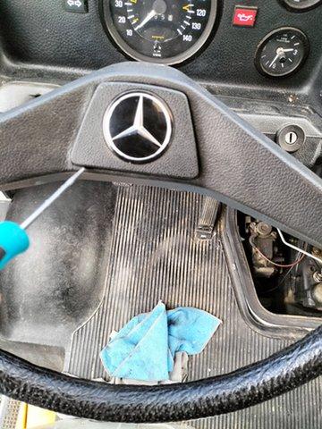

Voilà les photos pour ceux que ça aiderait, c'est franchement très intuitif à enlever ;)
1ere étape trouver le tournevis qui va bien, le foutre dans la fente sur le coter et le tourner ( un peu comme pour une vis ) pour faire sortir les crochets de leurs endroits, ne surtout pas faire levier au risque de tout péter
Sur la photo j'ai foutu le tournevis en bas mais j'avais déjà sorti les 2 crochets de leurs logement le tournevis et là juste pour visualiser.
Pour enlever la 2nd plaque j'ai du prendre 2 tournevis pour la déloger.

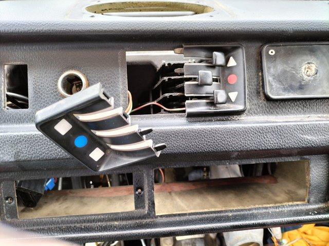

Truc un peu à la con mais pour enlever la grille des commande de ventilation c'est tout con mais moins intuitif, faut juste sortir un coin de son encrage regler les boutons en fonction et tirer sur les 2 coter pour qu'elle puisse s’ouvrir en son milieu ;)

>> Par contre une petite mise en garde: y a que sur les fontes que la grille ventilation se separe. Si t'as un alu inutile de tirer pour rien: il suffit d'enlever les boutons en tirant dessus et ensuite de faire un ptit gauche droite pour sortir cette daube.

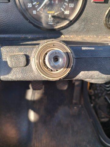

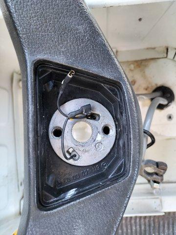

Messagepar MercoRoots » 01 PMvLun, 07 Avr 2025 20:35:58 +000035Lundi 2009 040840

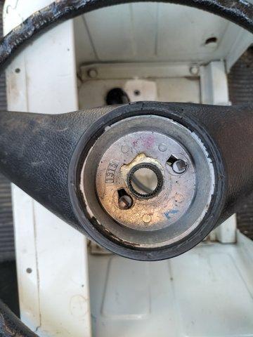

Ca y est le volent est extrait !

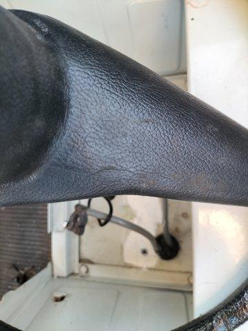

J'ai fini par acheter un extracteur, je n'avais pas de maillet mais seulement une massette sous la mains et après quelques coup avec j'ai abimé le caoutchouc :roll: J'avais choppé un extracteur de roulement, tambour de freins mais c’était un peu trop galère a mon gout.
Petite précision pour ceux qui n'ont pas vu il y a un repères au poinçon sur l'axe et sur la rondelle du volant pour le remettre facilement à son endroit d'origine.
Je vais passer un petit coup de propre sur les connecteurs de klaxon pour enlever la saleté et l'oxydation.
