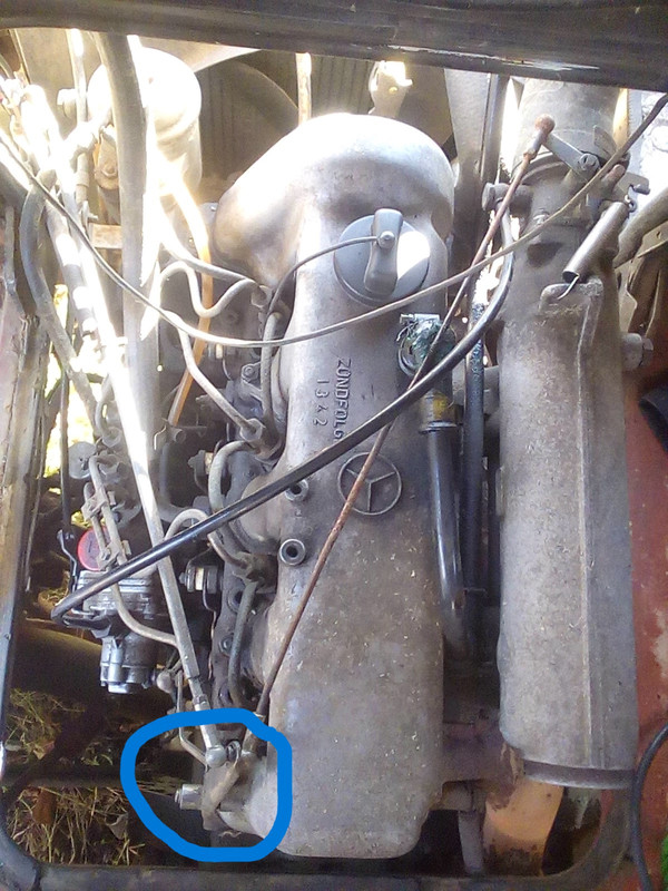

p'tit souc' niveau tringlerie d'accélération, je m'explique :
j'ai pété le centreur de la pédale d'accélération il y a belle lurette, or un ami bcp plus musclé que moi a conduit mon camion et sans le centreur je présume que ca a forcé, la tringlerie a pas kiffé.

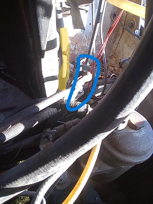

du coup j'ai la tige a la sortie de la pédale (a coté du cache-moteur) qui se bloque dans la tôle, le camion reste accéléré a fond, pas patrique sur la route de tomber le cache moteur pour remettre la tige a sa place tous les 50 mètres, et pas très sympa de pas rouler pied au plancher.. !! je vais tacher de vous mettre des photos pour accompagner mes questionnements :
ma question :
- est-ce que c'es normal qu'il y ait du jeu ici ? ( Image )

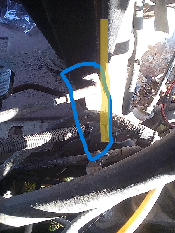

- comment empêcher la pièce de se bloquer dans la tôle? photo 1 pas bloqué Image photo 2 bloqué Image
- comment redresser tout ce dawa sans foutre le bordel ? (sachant que j'ai du mal a saisir ou c'est tordu "d'origine" et ou ca s'est tordu ) Image

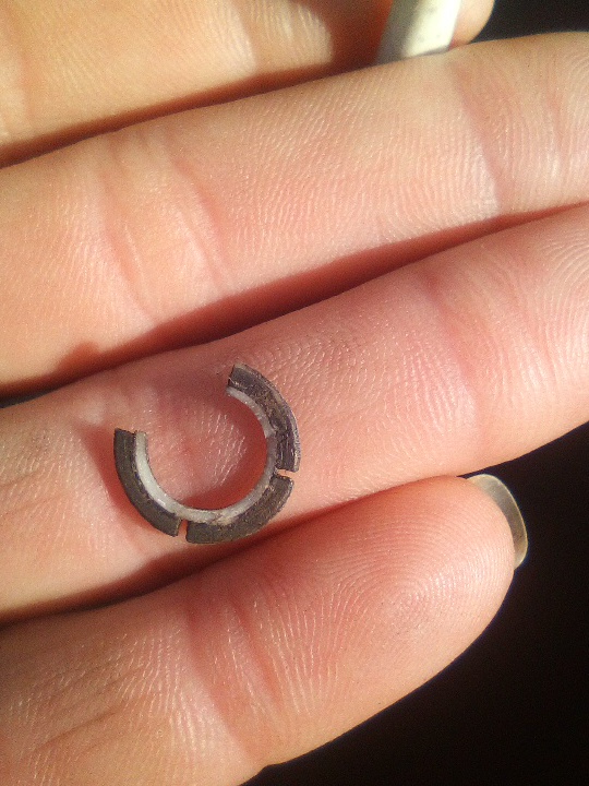

j'ai perdu je pense un circplip a la jonction de la tringlerie et de ce que je pense être l'ouverture de l'injection, (cf photo bague cassée qui je pense s'est enfuie de par la aussi),
circlip ou rondelle.jpg (161.75 Kio) Consulté 2778 fois
ma question : est-ce que kekun aurait la ref de cette fioutue babiole, ou est-ce que je peux remplacer ladite babiole par un bout de fil de fer pour du temporaire par hasard ? est-ce que vous pensez qu'il y avait egalement un circlip pour retenir cette rondelle, perso il me semble que oui !

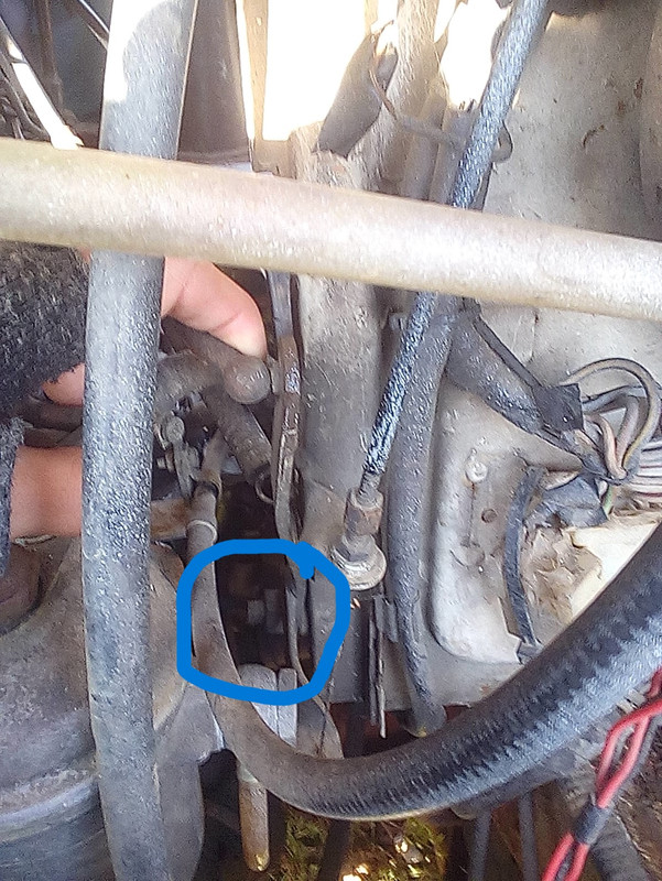

Sur la 3ème photo, on voit une durite avec une tresse autour qui touche le ressort de retour de la tringlerie :(
Moi je ferais passer cette durite autrement, de façon à ne pas gêner le mouvement de la tringlerie et donc de la pédale.
Pour remplacer le circlips manquant, enrouler un bout de fil de fer dans la gorge de l'axe
est une bonne solution provisoire :)
Je ne comprends pas ce que tu appelles : centreur de pédale!
Pour les pièces tordues, tant qu'elles ne butent pas dans une autre pièce, fixe ou mobile, je n'y toucherais pas
Sur la 4ième photo le ressort n'est pas accroché au bon endroit :o
il doit être accroché dans la gorge située sur l'axe vertical.
je te mets une photo. ;)

'ffectivement y'avais eu un bug, y'a un sacré bail, sur ce ressort que tu m'as envoyé en photo (déso longtemps que j'ai pas utilisé un fofo donc y'a pas de quote la flemme de reprendre les bases en main soir-ce!!),
merci pour l'emplacement du ressort,
a la base on croyais même pas que y'avait un ressort, on a calé ca au pif après moultes essais dont 3h passées chez un "mecano" qui se sont avérées infructueuses et frustrantes, pour par dire franchement chiantes (oups trop tard) x')
donc c'est cool de savoir qu'on avait presque bien travaillé quand même :p

ouais y'a un tuyau recouvert de scotch vert tout pérave qui frotte sur le dernier axe de la tringlerie, mais on m'as toujours dit (encore des "professionnels" tu noteras) que c'était "narmol" :lol:
et sinon ca m'avance quand même bien sur des problèmes que j'avais totalement sortis de mon cerveau vu qu'ils m'en posaient pas, mais si je touche a rien d'autre ca résolve pas mon soucy de la tige qui se bloque dans la tôle du cache moteur,
ha merci d'avoir confirmé aussi que le bout de fil de fer ça fait le taf, j'arrive pas a trouver mon véhicule avec le VIN donc pour trouver une si petite pièce ca fait chier d'y passer des heures
