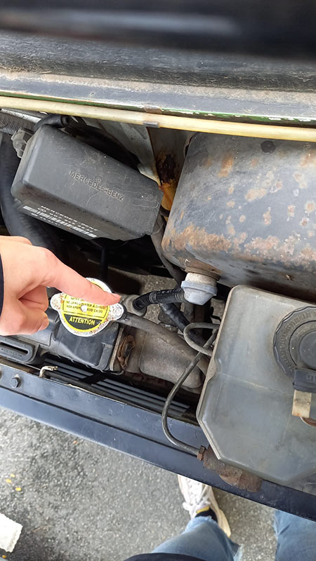

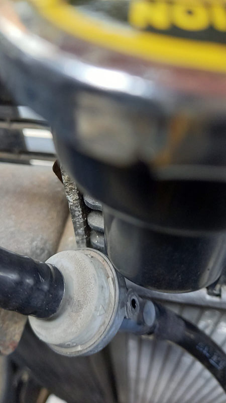

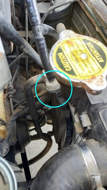

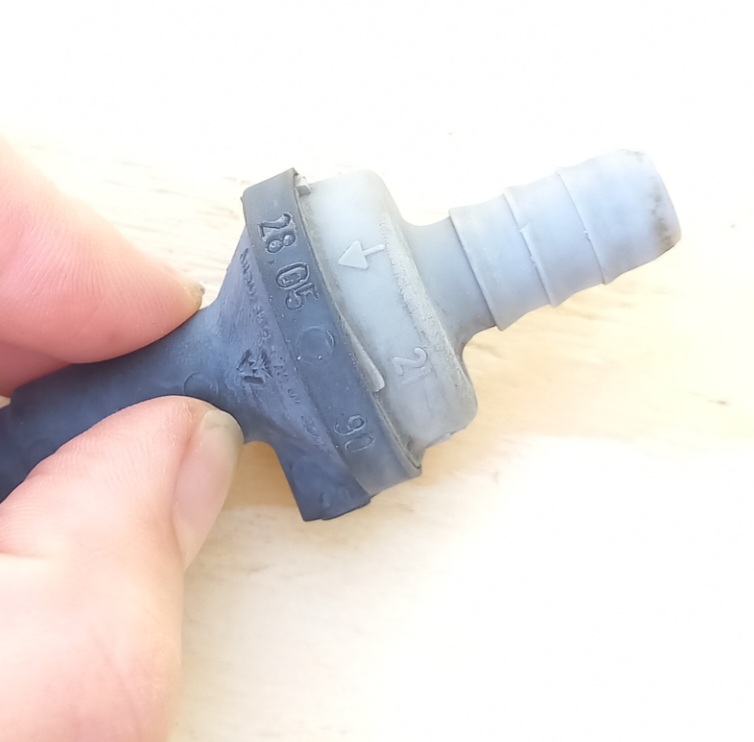

2e problème : le moteur ne s'arrête plus, on a beau tourner la clé dans le neimand pas moyen d'arrêter le camion à moins de le faire caler (on n'a pas trouvé la manette d'arrêt manuelle du moteur sur la pompe à injection.). On a une durite d'air qui a été arraché quand la courroie a pété et qui, de ce qu'on a compris, permet de commander la capsule sur la pompe à injection et d'arrêter le moteur, mais pas moyen de trouver le nom de la pièce (voir photos) qui permet le raccord de cette durite avec la pompe à vide.
Est ce que quelqu'un à une idée de comment s'appelle ce connecteur ??? Et est ce que c'est possible de retrouver cette pièce quelque part ???

La pièce mystère, peut être un genre de clapet anti retour, ou filtre :roll:
Mais sinon, oui, vos galères viennent de là : Plus de vide (puisque pompe à vide plus entraînée) ( comme la pompao, l'alternateur, la DA si vous avez, le ventilo, heureusement la pompahuile est indépendante de ça.. sont pas si cons chez Merco.. des fois.. :twisted: )
Pendant que vous serez sur le galet, vérifiez que la tenue du support sur le bloc est bonne, si c'est mal serré et que ça prend du jeu, ça peut vite être galère à refaire..

salut, la pièce mystère est une soupape anti retour qui sert aussi a alimenter en dépression les servitudes .
Pas de soucis avec la pompe a vide qui elle est entrainée par la chaine de distribution

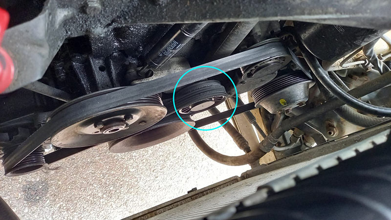

Des nouvelles des problèmes d'alignement du galet tendeur de la courroie. En fouillant dans les factures on s'est rendu compte que le levier du galet du tendeur avait été aussi changé, donc probalement le pb d'alignement ne vient pas de là.
Du coup les galets tendeurs, l'amortisseur et le levier de support du galet tendeur on été changés en oct 2023 il ya environ 20 000km.
Vu que les pièces sont toutes presque neuves, on se dit que le pb vient peut être d'ailleurs que la piste que tu as filé jacques69 ??? une idée??
On en chie dis donc... :?

Messagepar rsgqkweekkk » 01 PMvVen, 08 Nov 2024 18:59:59 +000059Vendredi 2009 040640
c'est marrant mais en regardant les photos j'ai l'impression que c'est la poulie de DA qui est trop vers l'avant et qui decale la courroie..ca doit etre une illusion surement.
Le reste en fait ca peut pas etre mal monté ou mal aligné, les poulies elles sont sur des axes que tu visse a donf sur le bloc,..et si jamais y en avait eu une de pas suffisament vissée elle se serait fait la malle avec la courroie il me semble.

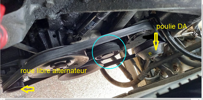

Sans être spécialiste, je pense que tu as un alternateur avec roue libre (comme sur mon 312)
Tu peux le tester avec un multimètre : si la batterie charge à 14v moteur tournant, c'est bon.
La poulie DA : derrière, il y a le bocal d'huile DA (normalement rouge, l'huile).

la poulie de DA c'est la grosse poulie avec les vis, là où sur ta photo y a une trace de peinture jaune.
Pour le reste je serai d'avis de prendre les choses calmement et dans l'ordre. La chaine de cette courroie est relativement simple, le mystere doit pas etre bien grand.
Hormis les elements fixés sur le bloc moteur y a que deux elements externe qui ourraient faire varier l'alignement du bordel: l'alternateur et la pompe de direction assistée.
La question con que je la pose quand meme: la courroie c'est la bonne longueur, elle te parait pas surtendue?
Sinon je serais d'avis de:
-sortir la courroie et regarder sur ces deux elements si a y pas de jeu sur les fixations ou autre connerie
-sortir un ptit truc plat et fin style reglet et de s'en servir pour controler l'alignement de chaque element entre eux.
Y a bien un truc qui resortira de tout ca.;)

Effectivement, c'est la grosse poulie qui commande la DA.

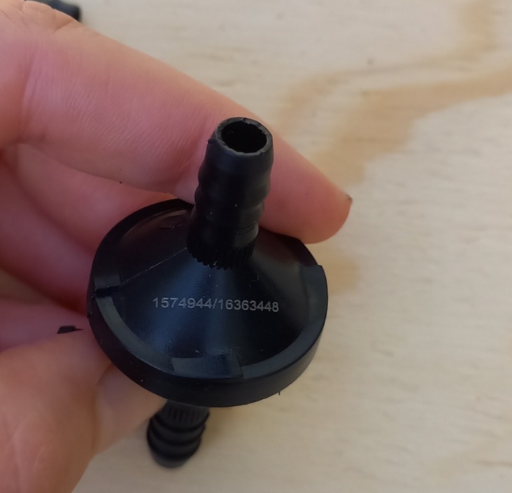

Messagepar Babarmouth » 01 PMvSam, 16 Nov 2024 12:53:43 +000053Samedi 2009 041240
Salut tout le monde!

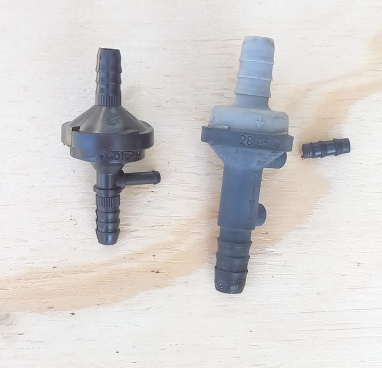

On a reçu la fameuse soupape anti retour, mais quand on a sorti l'ancienne, on s'est rendu compte que baaaah... la nouvelle est bien plus petite que l'ancienne... (a droite la vieille, a gauche la Nouvelle)
Est-ce qu'on tente le coup quand même avec le petit format (et on ajuste les diamètres avec de la gaine thermoretractable) ou est ce qu'on recommande la pièce avec la bonne dimension ???
Dans le cas de la deuxième option est-ce quelqu'un aurait la réf de la pièce, histoire qu'on se plante pas une 2e fois?
