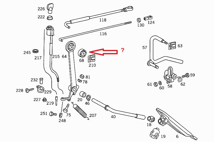

bonjour,
bon c'est pas le tout d'avoir la douille neuve ...il faut la remettre en place dans l’œil de la pièce en L ( voir le schéma sur la RTA ) je pense que la douille est mise en force ou à la presse ? mais d'abord il faut la démonter cette pièce en L qui est fixée sur la carrosserie et là je sais pas comment elle est fixée ...si vous avez des infos , je suis preneur !
merci beaucoup et bonne journée
Serge.

Messagepar sergei » 01 PMvMer, 16 Oct 2024 16:32:23 +000032Mercredi 2009 040440
Salut , regarde sur la RT diesel page 78 le schéma si tu l'as / sinon faire une photo en direct c'est pas facile vu l'endroit ou cette pièce en L est fixée .elle est traversée à la base par la tige qui vient de la pédale d'accélérateur

Messagepar etoile80 » 01 PMvVen, 18 Oct 2024 17:31:06 +000031Vendredi 2009 040540
salut, si c'est celle-ci, tu peux déposer le levier

Messagepar sergei » 01 PMvVen, 18 Oct 2024 18:31:58 +000031Vendredi 2009 040640
Grand merci Etoile 80 pour le schéma ,et merci au forum si utile!
c’était bien la pièce en question!j'avais pas bien saisi la fixation du levier et j'ai galéré à dévisser le boulon ( faut pas travailler le soir dans le noir on y voit rien ....) mais bon c'est venu et j'ai mis en force le silent bloc avec mon gros étau à pied de serrurier et hop c'est reparti!!, l'agrafe est petite faut pas la faire tomber dans l'herbe ..
ça c'est résolu !
