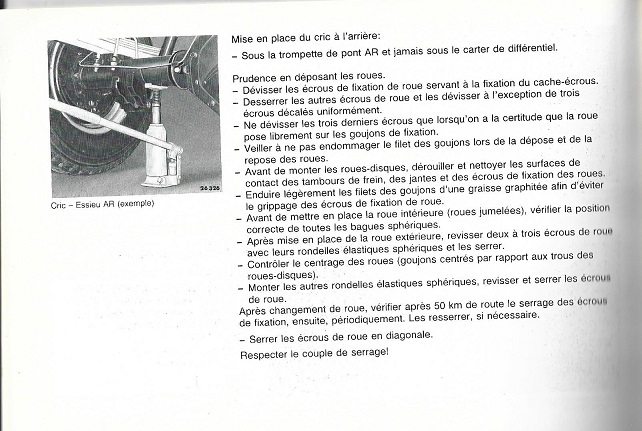

salut, sur le manuel d'utilisation le constructeur préconise sous la trompette de pont AR , à côté de la fixation de l'amortisseur
Re: Avis choix emplacement cric essieu arrière 609
Messagepar etoile80 » 01 PMvJeu, 04 Jan 2024 16:21:24 +000021Jeudi 2009 040440
cric 609 001.jpg (109.63 Kio) Consulté 2582 fois

Merci mais mon cric nest pas arrondi mais plat, tu vois? . Et je suis al a montagne donc toujours légèrement en pente.

Si tes 3 autres roues sont bloquées, ça ne devrait pas bouger (testé sur 508 en pente)
Pour plus de calage, tu peux mettre un bout de bois "tendre" style résineux, ça prendra la forme.
Si ça peut te rassurer le cric en forme ne fait pas tout non plus (testé et désapprouvé sur le Sprinter sur sol plat :twisted: :mrgreen: )
