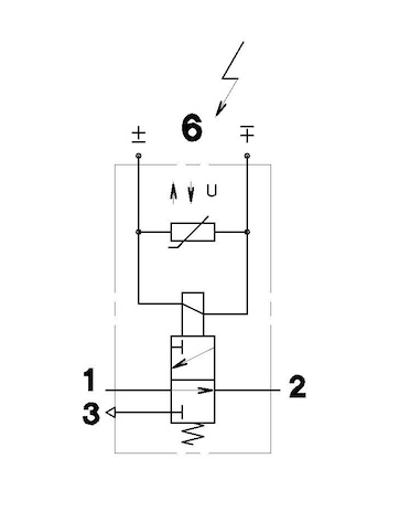

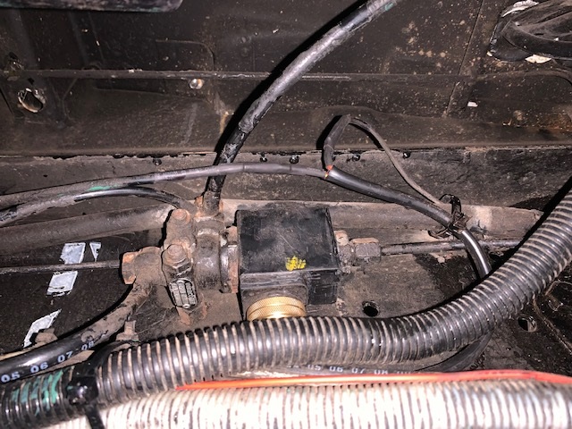

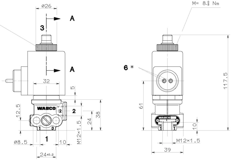

Cette electrovalve est un simple distributeur 3/2 normalement ouvert, l’air est passant de 1 vers 2.
Si on alimente la bobine on coupe l’alimentation 1 et l’orifice 2 est mis a l’atmosphére par 3.
Voila la nouvelle référence WABCO 4721737000, c'est bien moins chère quand c'est pas vendu par MB.
