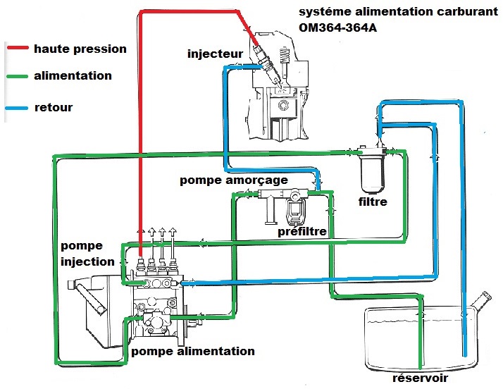

Messagepar etoile80 » 01 PMvJeu, 25 Mar 2021 15:22:04 +000022Jeudi 2009 040340
tu peux prendre une durite souple et faire un pont directement de ton bidon a la pompe d'amorçage.
selon l' année,regarde bien au niveau du retour des injecteurs,certain montage ne reparte pas au réservoir mais revienne sur le raccord d'arrivée de cette pompe,donc si il y a une prise d'air sur le retour.....il y a une prise d'air sur l'arrivée
c'est un schéma de 364 mais c'est le principe,sauf que là la pompe d'amorçage est séparée

Messagepar Ark » 01 PMvJeu, 25 Mar 2021 19:52:05 +000052Jeudi 2009 040740
etoile80 a écrit:tu peux prendre une durite souple et faire un pont directement de ton bidon a la pompe d'amorçage.
Ok. . Je v essayer ça ce week. Je te remercie . C super sympa .
