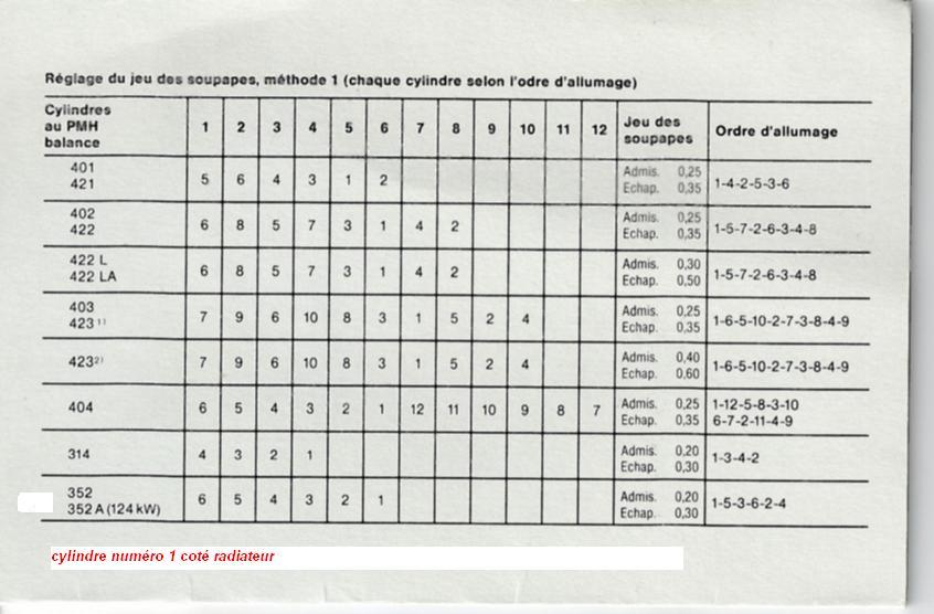

je viens de faire rectifier la culasse d3 mon 508 et je voudrais savoir avant le démontage comment faire le calage et le réglage du jeu de soupapes . et si il y avait autre chose à régler ? existe t il un fichier pour voir la coupe du moteur pour rien oublier au remontage?....

salut pour OM314

etoile80 a écrit:salut pour OM314
slt . je te remercie ;)
il n y a rien d autre a régler avant remontage ?
