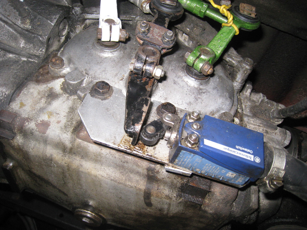

voici la photo de la modif faite au niveau le la boite de vitesse
je me suis repris sur les 2 vis inférieures du carter latéral
j'ai remplacé ces 2 vis par des vis plus longues en fonction de l'épaisseur de la plaque qui supporte le contacteur
dans mon cas, la plaque en alu fait 4 mm
le contacteur est un Télemécanique étanche
j'ai prolongé le levier de marche arrière, sans soudure
il tient
par pinçage dans le haut ( voir la bride),et dans le bas l'axe du levier passe au travers (j'ai supprimé une entretoise qui se trouvait derrière le levier)
La prolonge fait la même épaisseur que l'entretoise supprimée donc le levier n'est pas décalé ;)

Messagepar Oldman » 01 PMvMer, 19 Aoû 2020 13:44:07 +000044Mercredi 2009 040140
Merci pour vos réponses.
yffic60 a écrit:Bonjour
Comme dit Max551 il n'y a pas de contacteur de marche arrière sur les boites de vitesses de L407d
donc j'ai fait une modif pour pouvoir commander
2 phares de recul
une caméra
un Bip/Bip
et un témoin de marche arrière au tableau de bord, car de temps en temps, aux feux tricolores ou aux stops,
j'enclenchais la marche arrière à la place de la première :
il tient
Très bien comme modification, mais je ne suis pas capable de la réaliser sur ma boite de vitesse.
De plus, le fourgon étant aménagé, je ne peux plus passer des fils par l'intérieur sans tout démonter.
Je m'oriente vers une caméra sans fil alimentée en solaire (Auto-Vox Caméra de Recul sans Fil Alimenté par Energie Solaire) en la plaçant au bord du toit comme montré sur les photos d'Yffic60 La batterie solaire sera dan son prolongement, ce qui est faisable d'après le vendeur sur Amazon.
