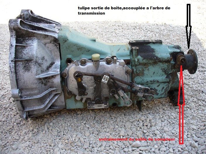

Messagepar etoile80 » 01 PMvMer, 20 Mai 2020 18:46:52 +000046Mercredi 2009 040640
salut,une simple intervention serait déjà de désaccoupler la transmission et de contrôler si la tulipe de sortie de boite n'est pas desserrée

Messagepar etoile80 » 01 PMvJeu, 21 Mai 2020 17:04:09 +000004Jeudi 2009 040540
bonjour,
si ma mémoire est bonne il y a une vis sans fin qui se trouve derrière cette tulipe et qui entraine le renvoi pour le compteur.
si la tulipe est dessérée cette vis ne tourne plus
