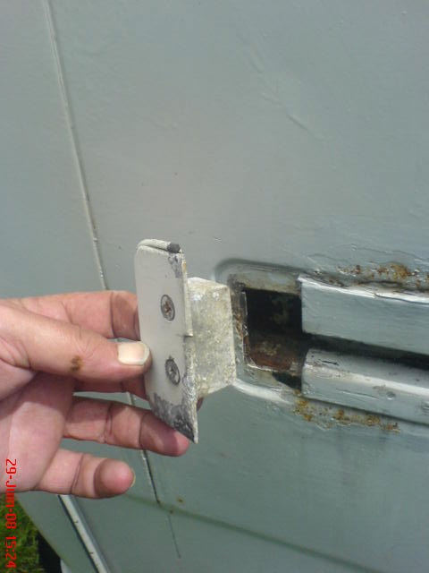

Je suis en train d'essayer de changer le mécanisme guidage à galet de mon 309D de 1985. C'est le mécanisme de la porte latérale, le rail du milieu, celui qui glisse sur la partie extérieure du camion.
J'ai la pièce neuve, j'ai su démonter le mécanisme, mais là, problème : le mécanisme est bloqué dans le rail par une pièce.
Je suppose que cette pièce doit pouvoir se dévisser par l'intérieur. Sauf que le camion est aménagé et que côté intérieur, c'est une couche d'isolation, un contreplaqué et un meuble qui me font face.
Donc ma question est : quelqu'un saurait comment changer le mécanisme sans enlever cette pièce ? Ou comment enlever la pièce sans passer par la partie intérieure du camion ?
Merci d'avance !!!

salut,je ne sais plus,ça ne sort pas de l'autre côté ?

Merci beaucoup ! Dans le feu de l'action on a même pas pensé à regarder... On va retenter du coup !

Pour l’avoir fait plusieur fois, j’ai toujours sortie la charnière par l’arriere.

Excat sur le 308 je l avais sortie comme sur la photo a étoile ;)

C'était bien par la partie extérieure que la pièce se changeait !
La pièce est changée !
J'en ai profité pour resserrer, recaler et graisser l'écrou + roulement de la glissière du bas également.
La porte qui s'ouvrait difficilement en forçant et en la soulevant glisse maintenant comme si elle était neuve !
Et quand on voit l'état de l'ancienne pièce, c'est pas trop difficile de comprendre pourquoi la porte était inouvrable !
