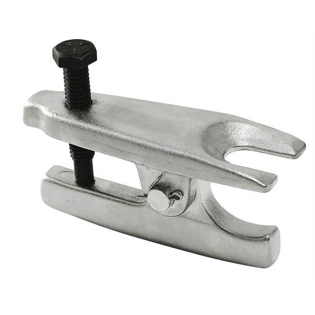

j'en suis à mon 3 ème arrache rotule différent et j'avoue que je désespère.

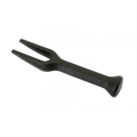

Ces deux premiers fonctionnent mais faut pas que ce soit trop grippé sinon le premier tourne sur lui même et sort quand on ne peut pas le caler avec un serre joint ou une pince étau et le deuxième vrille et sort dès qu'on force trop.

Celui-ci est était plus solide mais une des branches de la fourche à sauté alors que je tapais comme un sourd avec une massette rallongée dessus pour sortir une rotule de suspension du T4 d'une pote.
évidemment la rotule n'a pas bougé :evil:
Il en existe encore d'autres types, un modèle à conseiller?

La fourche ça va bien aussi pour les rotules de triangles

Le premier en photo,tu peut oublier...pour l avoir utilisé (comme poids au lancer),il ne vaut rien.

cheb 85 a écrit:Le premier en photo,tu peut oublier...pour l avoir utilisé (comme poids au lancer),il ne vaut rien.
Mais il marche bien pour enlever les bras d'essuie-glace.
Re: Quel arrache rotule choisir?
Messagepar Moop » 01 PMvJeu, 06 Fév 2020 22:02:50 +000002Jeudi 2009 041040
Guillaume38 a écrit:Mais il marche bien pour enlever les bras d'essuie-glace.
Pour les rotules de direction du T4 aussi :D
