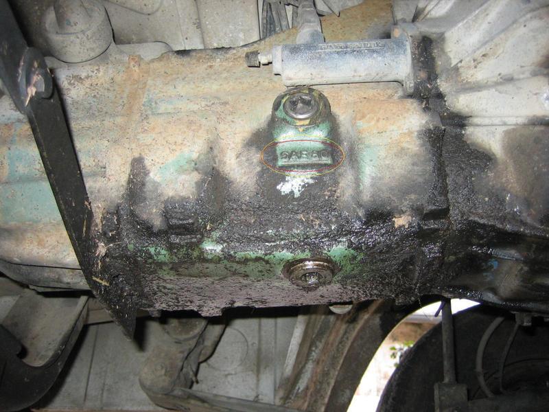

Messagepar etoile80 » 01 PMvMer, 16 Jan 2019 19:35:27 +000035Mercredi 2009 040740
les boites de vitesses remplacées en échange standard peuvent être en huile SAE80,c'est repéré sur le carter
