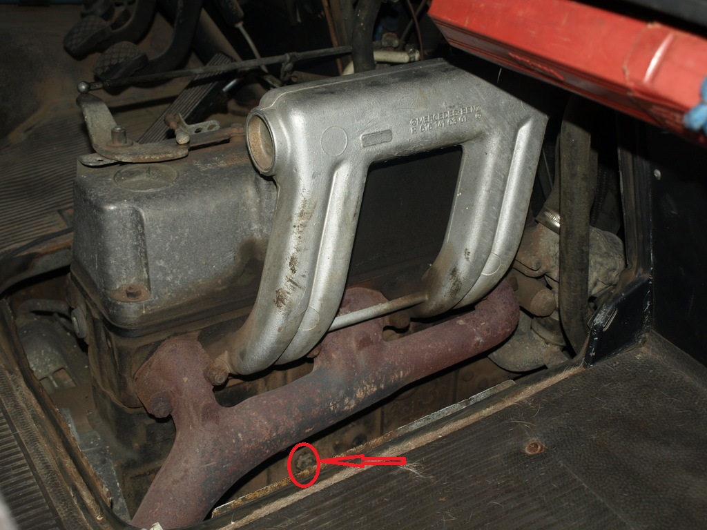

Messagepar 307DBEIGE » 01 PMvSam, 16 Oct 2021 16:38:45 +000038Samedi 2009 040440
Guillaume38 a écrit:La vis se situe sous le collecteur d'échappement si mes souvenirs sont bons.
Y aurait il une photo ou vue pour visualiser cette vis de purge, svp.

Messagepar etoile80 » 01 PMvSam, 16 Oct 2021 17:19:41 +000019Samedi 2009 040540

Messagepar 307DBEIGE » 01 PMvSam, 16 Oct 2021 20:18:41 +000018Samedi 2009 040840
Merci etoile80.

Messagepar Jamothemerco » 01 PMvLun, 07 Fév 2022 14:21:07 +000021Lundi 2009 040240
Oui la Vis de purge est sur le coté droit du carter ( quand tu regardes face à la route ) si c'est comme les 210d.
